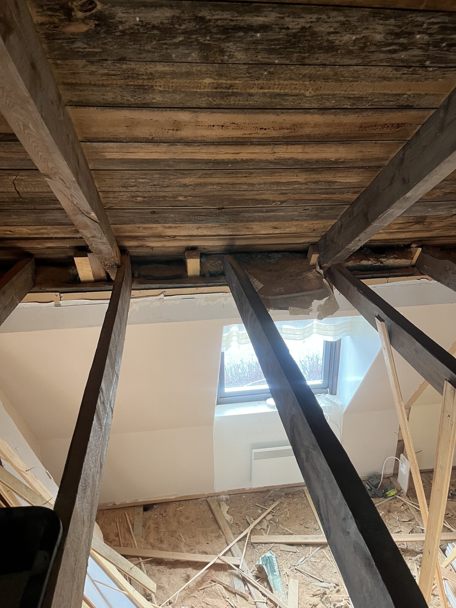

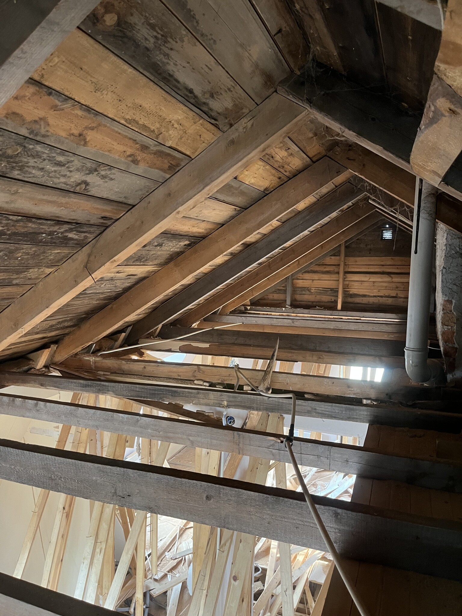

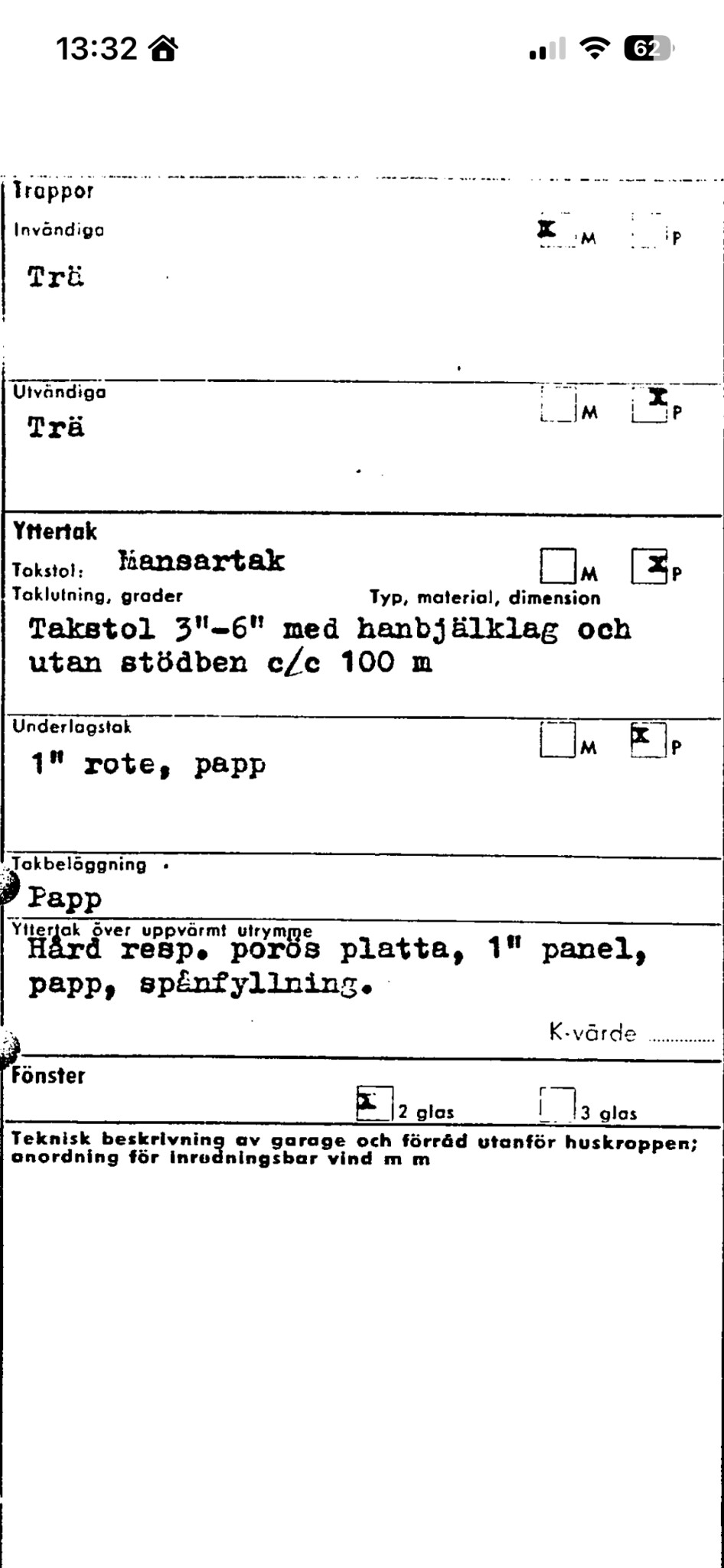

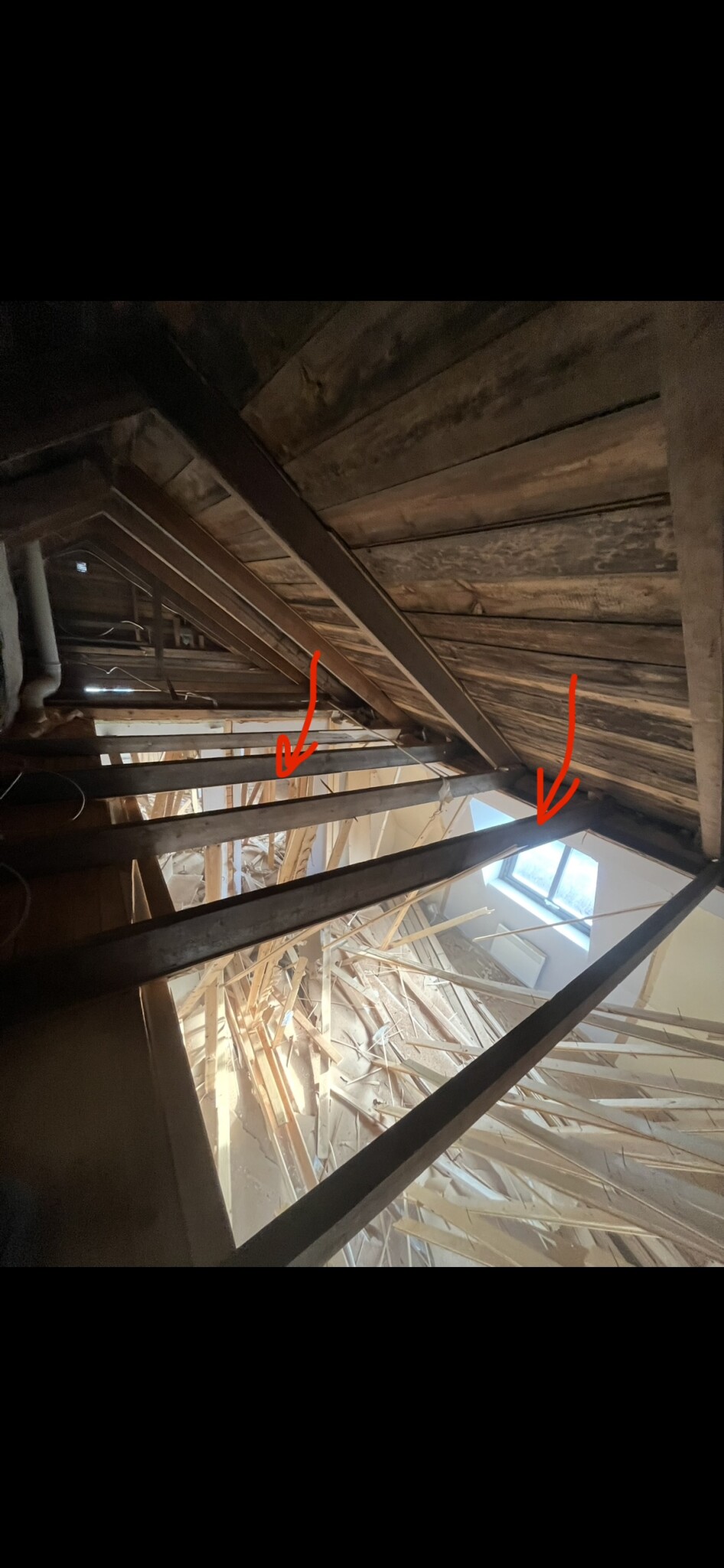

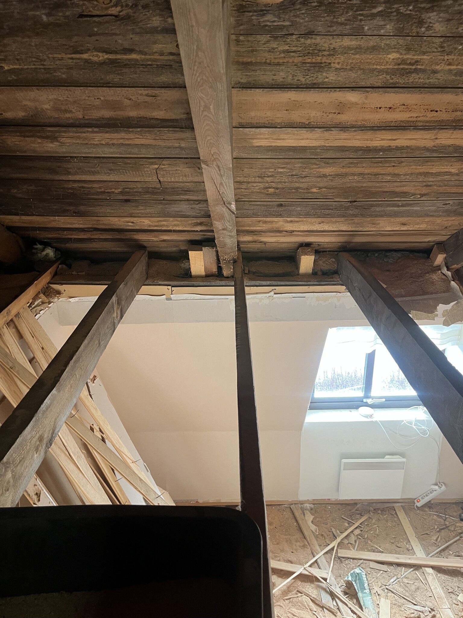

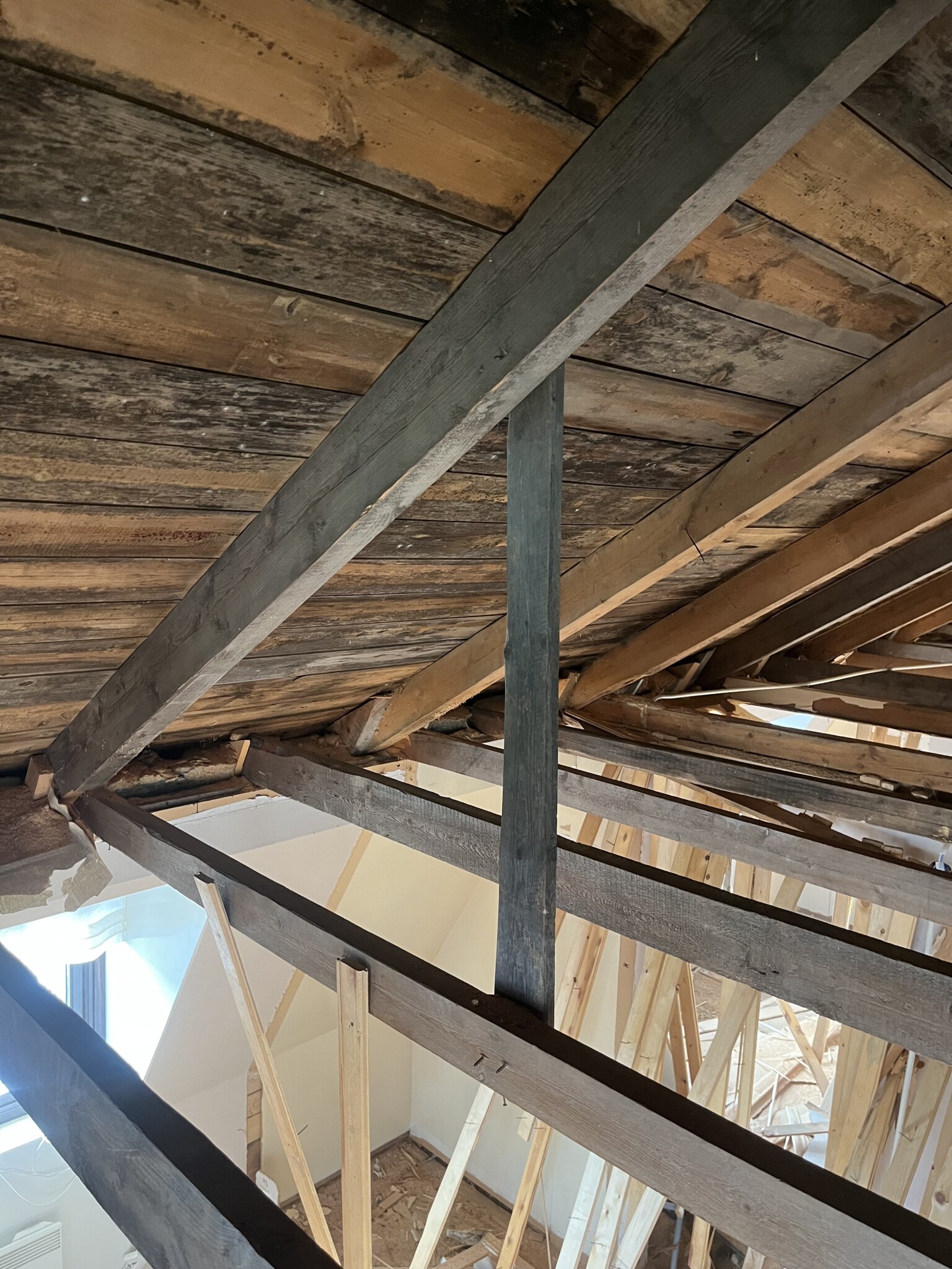

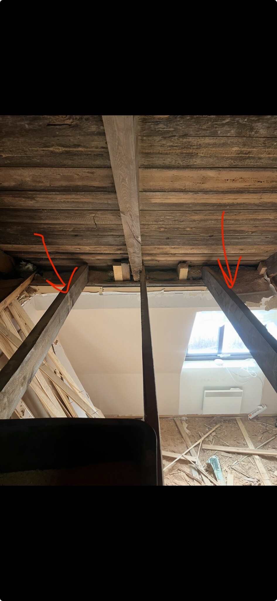

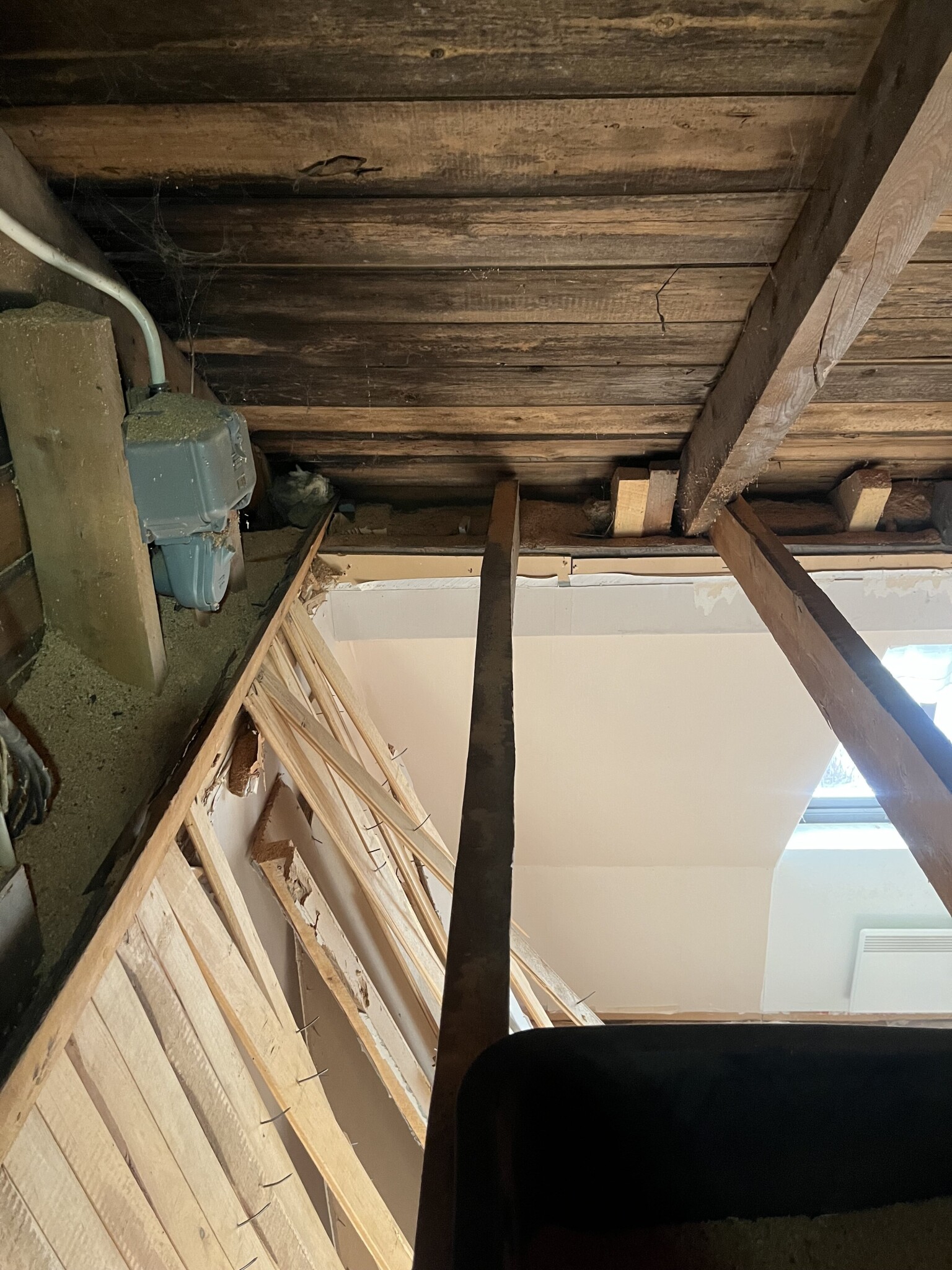

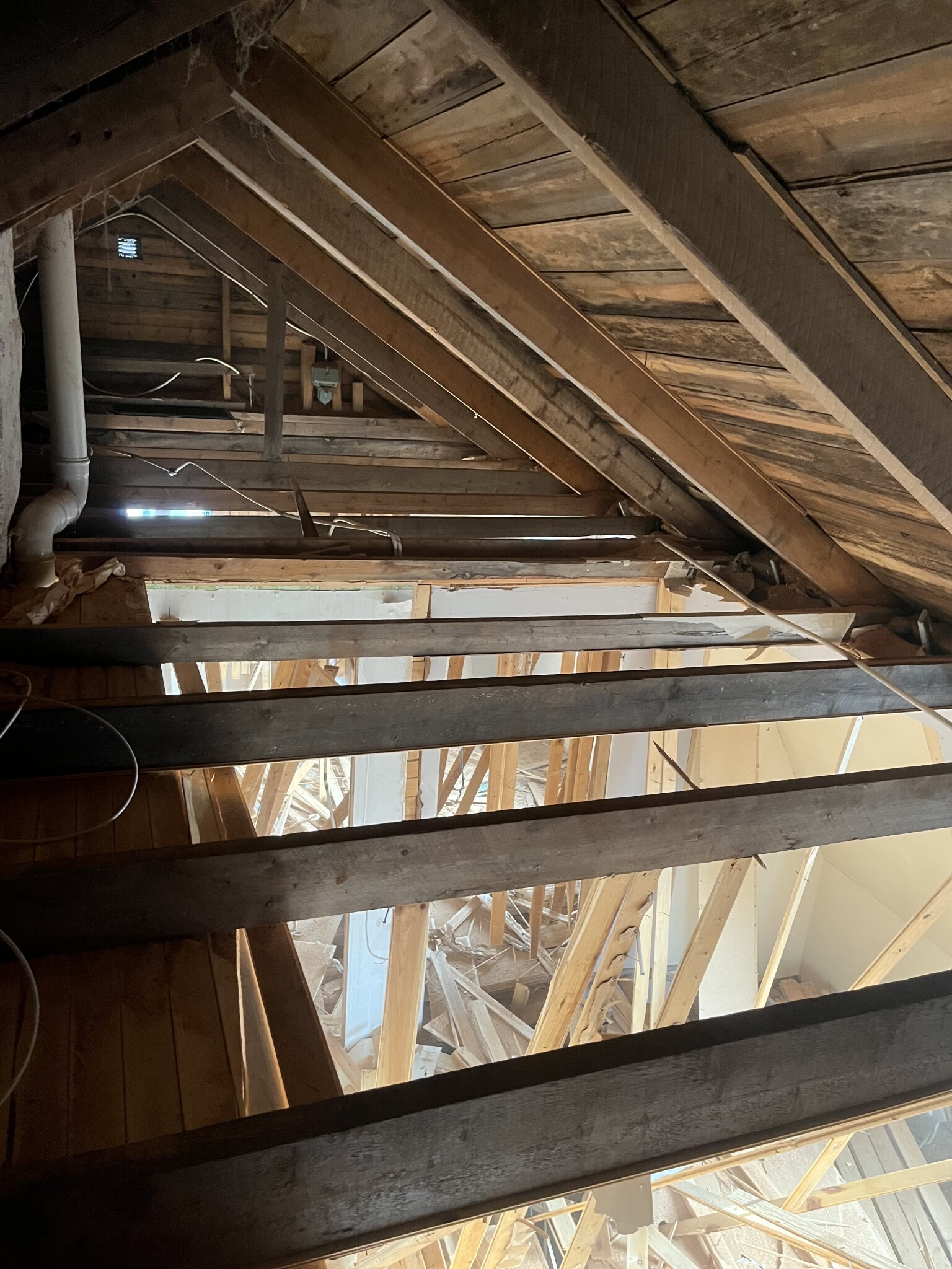

Jeg har overvejet at åbne et mansardtag til kippen og er usikker på, om disse regler mellem tagspærene tilføjer noget strukturelt.
De sidder med en søm på hver side, men har en grovere dimension end tagspærenes hanebjælker.
Kan jeg fjerne dem, eller bør jeg sætte dem på den anden side af tagspærene og få dobbelte hanebjælker for en sikkerheds skyld?

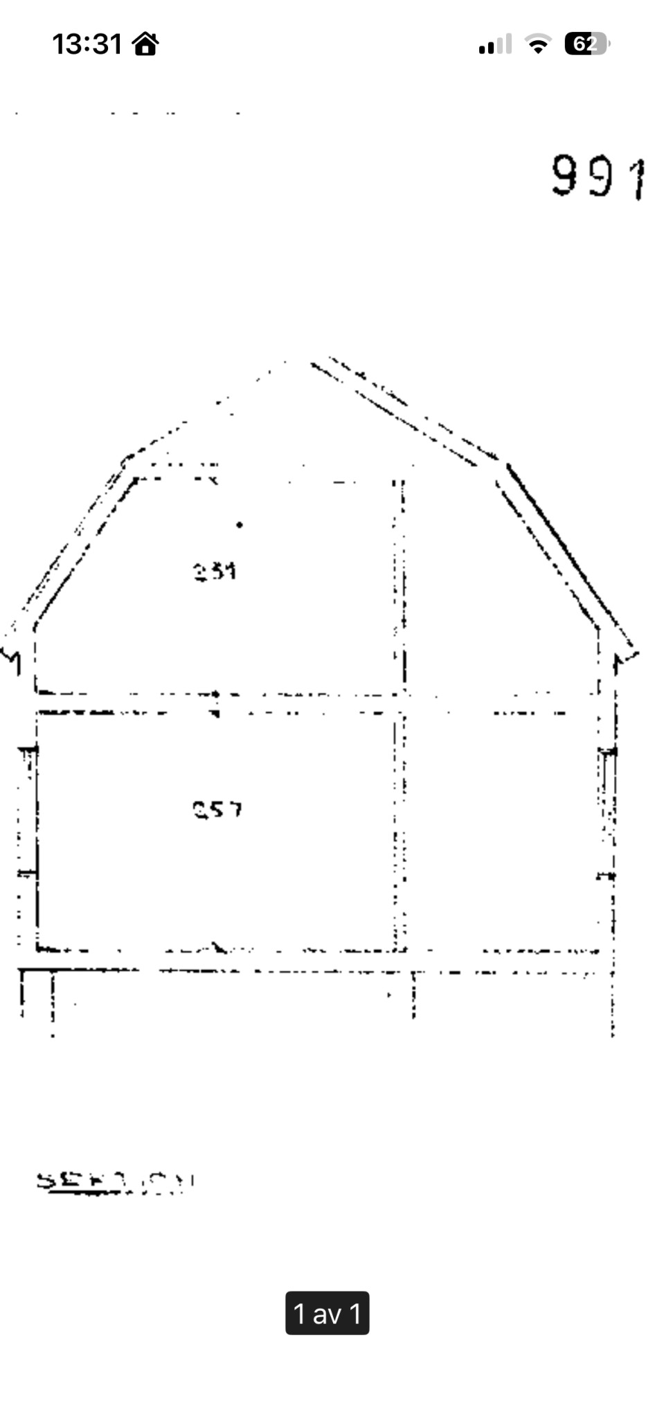

Sidespor: det er ret sandsynligt, at væggen på sektionsdiagrammet, som går fra kælder til stueetage til første sal, er bærende. Riv den ikke bare sådan.
