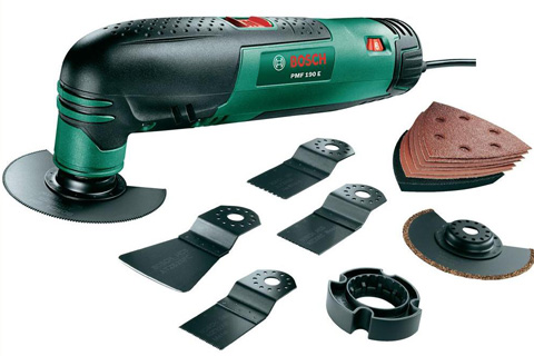

I mellanklassegmentet tycker jag att Bosch har de mest intressanta modellerna, exempelvis deras instegsmodell PMF 190 E . Även dessa maskiner lider av hög ljudnivå och en del vibrationer men är fungerar bra. I prisklassen runt 1500 kr tycker jag GOP 250 CE ur Boschs produktserie för hantverkare samt instegsmodellen MultiTalent Start från Fein är mycket intressanta alternativ.
Bosch PMF 190 E multiverktyg
Bosch PMF 190 E.
På toppen hittar man modeller från Fein, Bosch, Makita med flera. Det som skiljer dessa från de billigare är funktion för att byta tillbehör utan verktyg, snabbfäste, samt ett stort antal medföljande tillbehör. Toppmodellerna har dessutom ännu lägre vibrationer.
Snabbfäste för byte av tillbehör kan tyckas onödigt då det inte är ofta tillbehör byts under ett pågående jobb. Det som då glöms bort är att man vid exempelvis sågning ofta behöver vrida sågbladet i olika arbetsvinklar. Detta görs genom att bladet lossas. Att då varje gång behöva plocka fram en insexnyckel är i längden irriterande.
