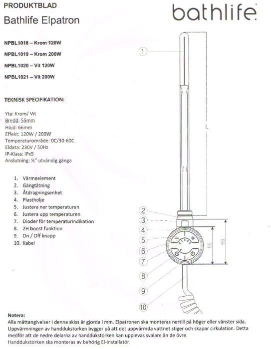

Vi har en nyligen installerad handdukstork med elpatron på 1200 watt. Frun säger sig höra ett störande ljud sen vi fått handdukstorken installerad. Själv har jag sedan länge hörapparater och kan inte höra någonting från torken. Men när jag av en händelse bytte från vanligt tal i hörapparaten till slinga började det surra någonstans ifrån. Misstänkte elpatronen och gick närmare. Det var den. Kraftigt surr, typiskt brummande, som från en transformator. Och detta oljud nu när den inte är på, utan avstängd på strömbrytaren.
Kan man få den tyst eller måste man byta elpatron till en mer högklassig sådan?

Ledsen, det kom med en etta för mycket! :worried: Elpatronen är på 200 W. Den heter Bathlife Elpatrom NBPL1021 (förmodligen gjord i Kina). Kan den vara kopplad på fel sätt mellan fas och nolla?
  • Illustration av Bathlife Elpatrom 200W med tekniska specifikationer och komponentbeskrivningar.

Har nog ingen betydelse vad som kommer var, alla 1 -fas fungerar, om du kan och om det går, prova med att skifta fas/noll men osäker om det göra skillnad Stänger du av den, slutar det surra då
L. Arne Erikson ·
Nej, ingen skillnad på ljudet, om den är på- eller av (via 9:an På/Av-knapp). Antar att det är så som sinclairhacker svarade. Att hörapparater tar upp elektromagnetiska fält i närheten. Har även hört detta på pendeltåget, när man har lyckats ställa hörapparaterna i fel läge.
