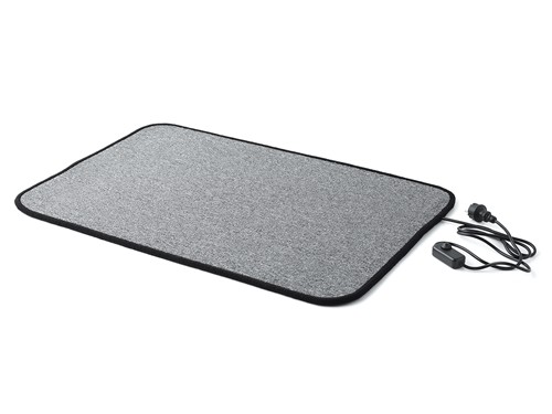

En värmematta under skrivbordet löser nog problemet. Den är dessutom ljudlös.
portabla värmemattor
Grå elektrisk golvvärme-matta med tillhörande strömkabel och termostat på vit bakgrund.
