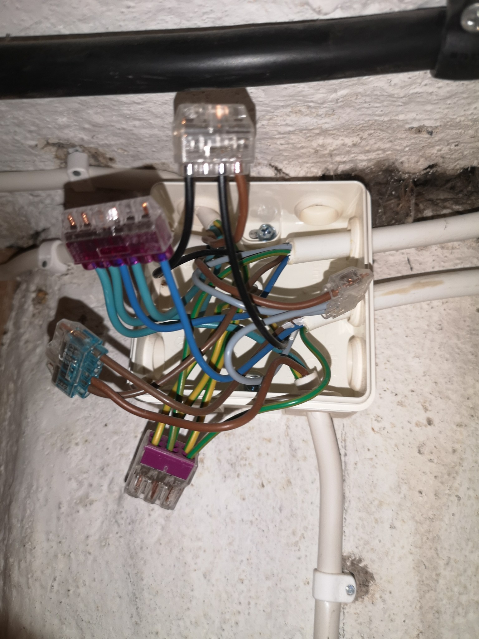

Vi har tre kopplingsdosor som saknar lock. Är det tillåtet sätta dit nya lock själv, eller måste man anlita en elektriker för att göra det?
Kopplingsdosorna är av denna typ:
Kopplingsdosa
Öppen kopplingsdosa med synliga elektriska ledningar och anslutningar, saknar lock.
Öppen kopplingsdosa med flera synliga anslutna kablar och terminalblock utan lock.
Svar
Besynnerligt att någon lämnat elanläggningen i detta skick!
I grunden enkla saker, men Innehavaren ansvarar för att anläggningen är säker och behöver här sannolikt låta kontrollera hela elanläggningen.
Anlita därför en elinstallatör för att kontrollera anläggningen samt återställa doslock etc.
Att som lekman försöka trycka in sladdar och kopplingar i dosan kan dels vara personfarligt och dels kan ledare lossna.
Om sladdar och kopplingar ligger snyggt i dosorna så att bara locken ska skruvas på är detta möjligt. Gäller dock att montera passande lock!

Den övre dosan ser väl helt okej ut och det är bara att montera ett passande lock.
Dem undre ser trång ut om du skall trycka in allt. Finns även risk att någon kabel lossar om allt inte är åtdraget ordentligt.
Amatörmässigt att lämna utan doslock.
Stefan1972 ·
Tycker den övre dosan ser trasig ut...........tornet i mitten där skruven ska sitta ser avbruten ut.
roli ·
@Nalleman64 : På den undre bilden finns inget att dra åt då det ej finns skruvar på plintarna.
