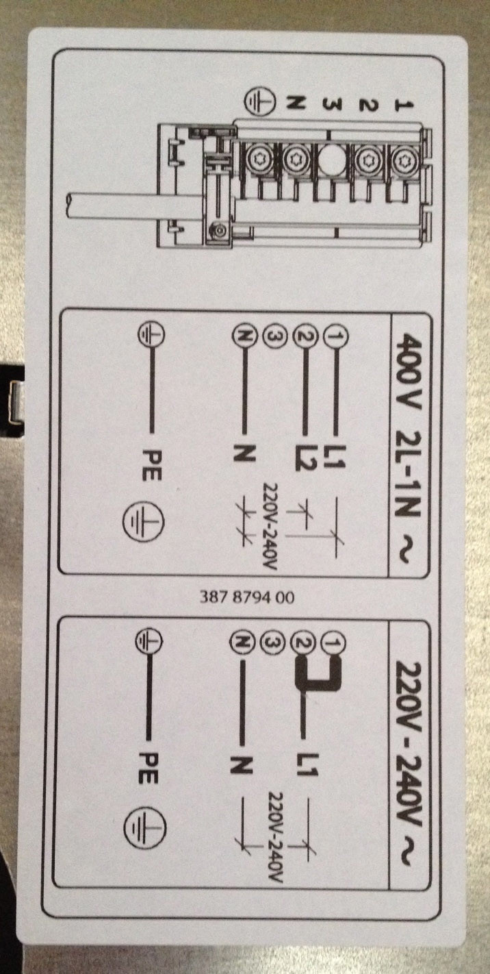

Hej! Jag har köpt ny induktionshäll då den gamla givit upp. Båda för 230V.
Jag har läst på i "spisbibeln" här på forumet men behöver ändå fråga.
Den gamla hade en vanlig jordad stickpropp och det fanns tre ledare: blå, brun och jord. Den nya däremot har fyra ledare: blå, brun, svart och jord.
Den har två märkskyltar enligt bifogade bild. Jag antar nu att jag kan gå efter den som gäller för 230V och jag tolkar den som att det i det fallet bara behövs tre ledare. Fas (blå eller svart?) nolla (brun?) och jorden? Stämmer det, och i så fall, kan jag bara skippa den svarta? Eller betyder den feta klammern mellan 1 och 2 att dessa på något vis behöver kopplas ihop inne i hällen?
Elektrisk kopplingsschema för induktionshäll med instruktioner för 230V och 400V anslutning.
Redigerat av moderator:
Svar
Att fast inkoppla denna spis fordrar elbehörighet, men montera en sladd med stickpropp på den får man göra om man säkert kan!
Du anger inte hur stor effekt, som spisen tar vid enfasanslutning, men räcker 16 A, så kan gamla sladden med stickpropp flyttas över till den nya. Har nya bänkspisen ungefär samma effekt som den gamla? Drar den mycket större effekt, så måste elektrikern dra fram en ny matning med grövre ledare, samt "säkra upp".
Därvid ansluts den blå ledaren till N och den bruna ledaren till 2, samt skyddsjorden skyddsjordsskruven.
Dessutom kopplas skruv 1 och 2 samman.
Går även att använda den nya sladden och koppla in den blå på N och bruna på 1, samt skyddsjord på skyddsjordskruven. Dessutom kopplas skruv 1 och 2 samman.
(Den svarta ledaren används bara om man ska koppla in spisen till två faser och används inte i detta fall)
