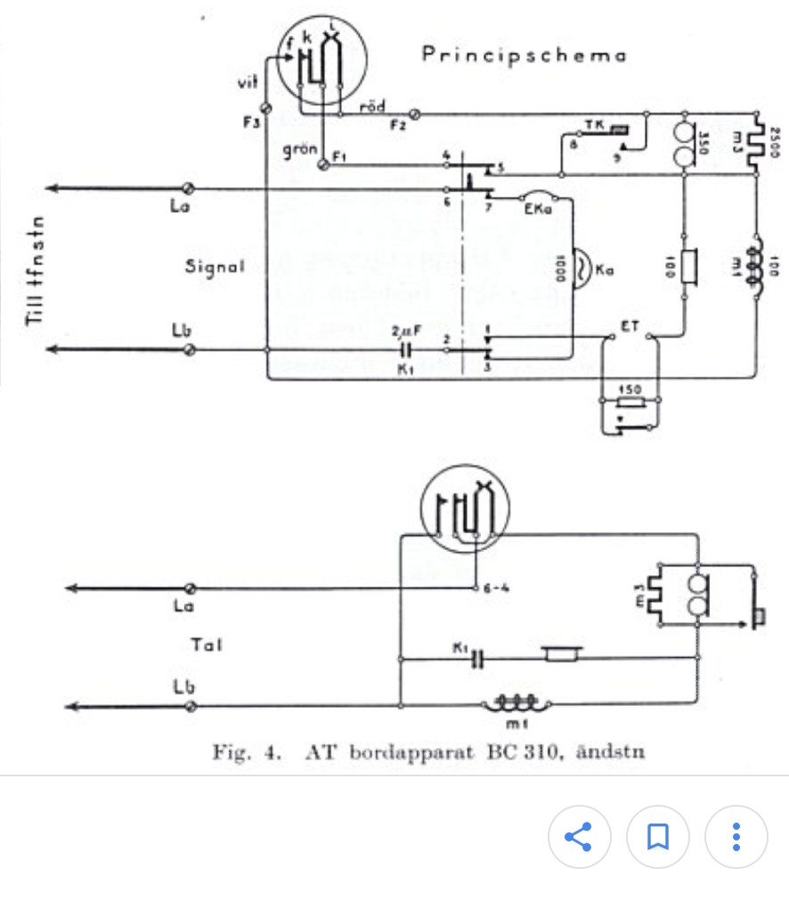

kondensator?
Besvarad 13 dec 2018 av Bengt Loord
Hej. Denna lilla sak som liknar kondensator var med i påse med telefonreservdelar. Cylindrisk. 3,8 mm lång Ø 20 mm
Märkt: Potter 527372 TER 1-3 2 MFD. TER 2-4 .25 MFD 150 OHM 200 VDC 75 VAC
Ena ändans terminal 2-4 är sammanlöda med tråd. Andra ändans terminal 1-3 har enbart lödmärken att där tidigare funnits kablar. Synd det inte fungerar sända bild här.

HasseTeknik ·
Av märkningen att döma så är det 2 uF mellan terminal 1 och 3. 0.25 uF och 150 Ohm mellan terminal 2 och 4. En gissning med ledning av spänningarna, är att det har med ringsignal att göra, men kan också ha med kolkornsmikrofonen att göra ( om gammal enhet). Liknande denna bild ( stulen från nätet).
Elektriskt schema för AT bordapparat BC 310, visar komponenter och anslutningar.
