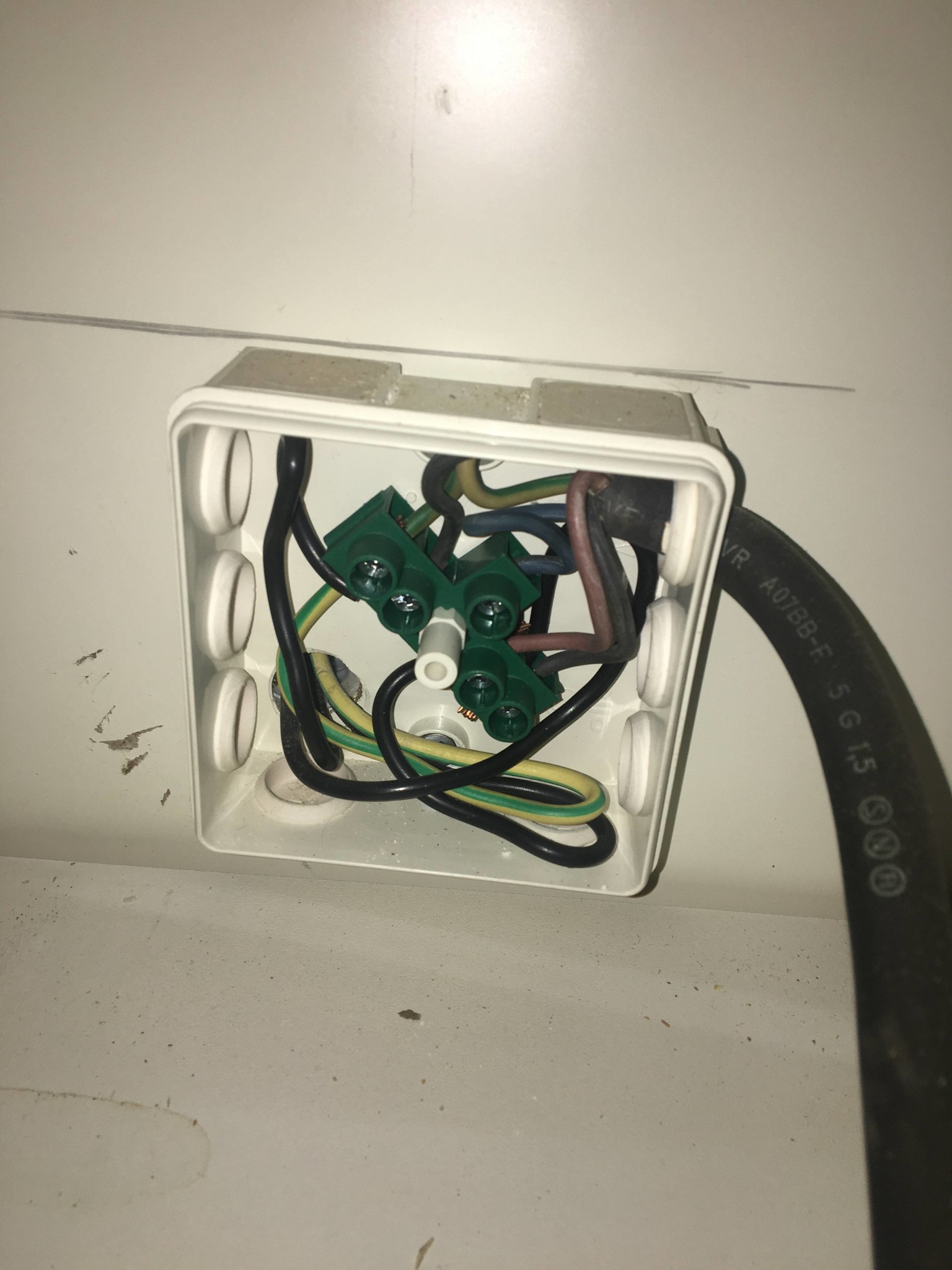

hej jag har nyligen köpt en ny spis 230v med en perilexkontakt och såg när jag drog ut den gamla ugnen att det endast är en kopplingadosa bakom med 3st kablar som går ut ( 2st svarta och en grön/gul). Är det möjligt att utan någon större operation montera ett perilex uttag där kopplingsdosan idag sitter? Elektrisk kopplingsdosa med tre kablar: två svarta och en grön/gul, öppen utan dragavlastning.

Detta är ett arbete, som bara en auktoriserad elinstallatör ska och får utföra.
Kontakta en auktoriserad elfirma och i bästa fall går det att enkelt montera ett uttag precis, som du beskriver (beror bl.a.på effekten)

Vad säger skylten som sitter bak på spisen
Den spis du har i dag är troligen kopplad 400V med 2 faser och jord . din nya spis är en enligt uppgift 230V, då måste det till en ny ledning som ska heta noll och vara blå ända från centralen, kopplas de nya in på dom ledningarna så kommer den att brinna upp

Det saknas en nolledare och eftersom uttag ska vara fullkopplade dvs innehålla ledare för alla funktioner så kan man inte rakt av sätta ett uttag.
Det finns två möjligheter, antingen går det att dra i en ledare till för nollan och montera ett uttag, eller låta en ledare byta funktion och ansluta spisen fast till två faser och nolla. Det senare kräver att spisen har det inkopplingsalternativet.
(Nu kommer någon att invända att en nolledare ska vara blå men i detta fall skulle jag kunna leva med att den har blå märktejp i ändarna och är svart för övrigt.)
Båda alternativen ska utföras av auktoriserad.

Dosan på bilden saknar fö dragavlastning.

Det finns bara 3 ledare där, två svarta en G/G , att då göra om en till noll innebär att dessa blir för klena. Sedan med att det SKA var fullkopplat uttag finns inga bestämmelser för, men är inte fel för framtida bruk

Tror det är fel i bildtexten. Jag ser tre svarta ledare och G/G

Ok ögat lurat, men ändå klena ledningar för 2 faser + noll

Japp, precis som 50% skrev.
Det är trefas och jord, inte nolla.
Då måste det dras fram en noll-ledare också i röret, sen går det att sätta ett perilexuttag.

Mja, det beror på vad det är avsäkrat med och dimenssion.
Har svårt att se dimensionen men gummikabeln är 1.5mm2 men isoleringen brukar vara lite tjockare på ledarna där.
Så det kan lika gärna vara 2.5 mm2 in till dosan.

Det går ju att köra med 10A på 1,5mm2 till perilex, det kanske klarar även 13A i detta fall, så det är nog inte omöjligt att köra en spis på den tillgängliga effekten.

Men är det bara två svarta så måste det bli mera tåt hursom...

Kolla mer noga. :)
Fotografen ·
Förstorar jag bilden så smyger det ut en tredje bakom jorden.
Tre svarta, alltså.
