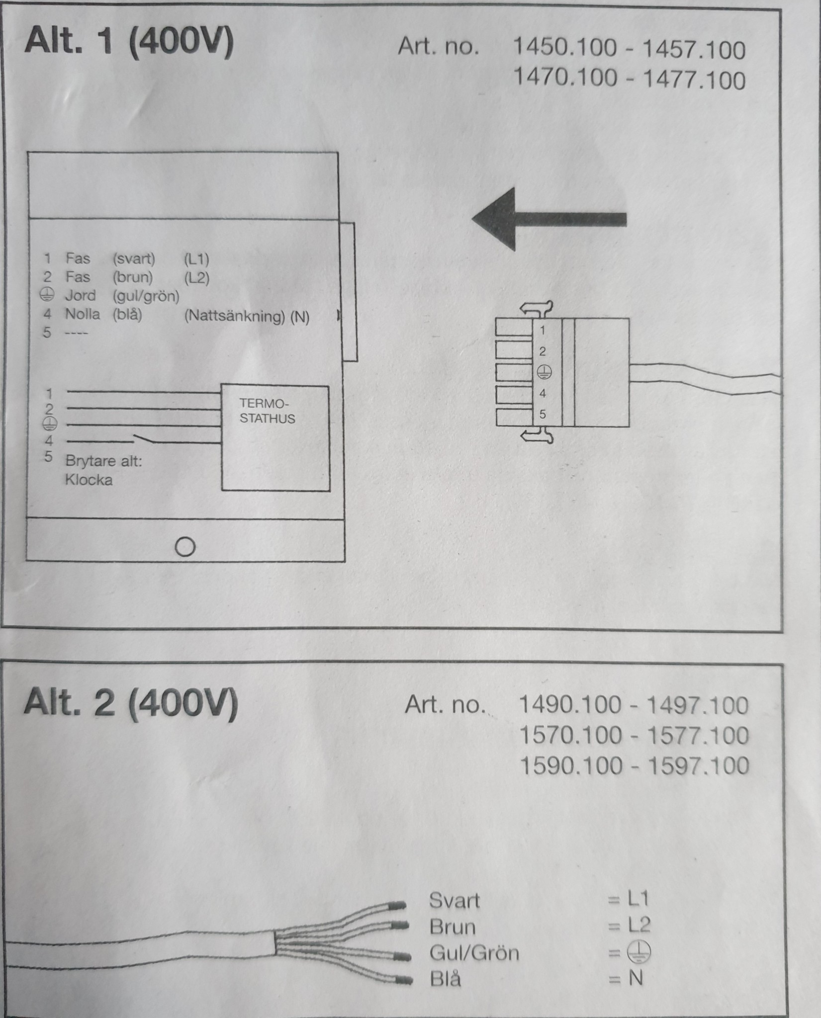

Hur koppla in 400 V elelement?
Besvarad 4 jan 2022 av Bengt Loord
och undrar hur det skall kopplas in? Kablar som kommer in från väggen är svart, brun, blå, vit samt gul/grön, Det nya elementet har svart, brun, blå samt gul/grön, den blåa är för nattsänkning på det nya elementet. Tacksam för svar
Svar
Färger på befintliga ledare kan man aldrig lita på eftersom det alltid finns risk för att någon lekman utfört befintligt arbete.
Antar att både befintlig och ny radiator är avsedd för 400V.
Den gulgröna är sannolikt skyddsjord, men ska kontinuitetsmätas för säkerhets skull.
Kan tyvärr inte se hur ledarna är dragna på bilden.
Radiatorn ligger bara mellan två faser och skyddsjorden är som alltid den absolut viktigaste ledaren.
Detta är ett arbete som innebär att man ändrar den fasta installerade anläggningen och medför att elanläggningen kan bli farlig om inte arbetet utförs korrekt. Sådana arbeten kallas elinstallationsarbete.
Elsäkerhetsverket kräver att alla elinstallationsarbeten utförs av någon med auktorisation eller av en yrkesman som omfattas av ett egenkontrollprogram.
Anlita därför ett auktoriserat företag, som du kan finna på Elsäkerhetsverkets hemsida. Det är ju numera företaget som ansvarar för att alla elarbeten blir rätt utförda och inte den auktoriserade elinstallatör, som man har avtal med. Det är säkert både du och dina anhöriga värda (chansa inte!).

Kan hålla med Hr Loord om att vet man inte hur el funkar ska man ta det lugnt o ringa nån som vet.

Var de elementen möjligen installerade i rum som hade ojordade uttag (dvs isolerad miljö)? I så fall var det helt korrekt att inte ansluta skyddsjorden.
Bengts svar är förstås helt korrekt. Detta är olagligt att göra själv.
I sak så kopplar man enligt anvisningen. Det är inte svårare än så. Man mäter så att man vet vad som är vad och man kopplar mellan två lämpliga faser med hänsyn till belastningen.

Jag undrar lite var den blå från väggen tar vägen, ser ingen i bilden.
Men annars är denna fråga omöjlig att svara på, det saknas alltför mycket information.

Exakt så där ser det ut hos mig. Det betyder iofs inte att det är kopplat lika så det kan man inte lita på.
Inkommande vit, svart och brun är tre faser. Två faser går vidare till nästa radiator. De avklippta (svart, blå och gulgrön) är till radiatorn.
Frågeställaren har nog missuppfattat hur det är kopplat och rekommenderas att kontakta någon som har koll.

Hur som helst så saknas nolla. Det ser ut som att den inkommande bruna fasen inte använts till något trots att den finns där
lilytwig ·
Nolla finns inte där, men "saknas" inte heller. Den används inte vid 2 fas installation.
