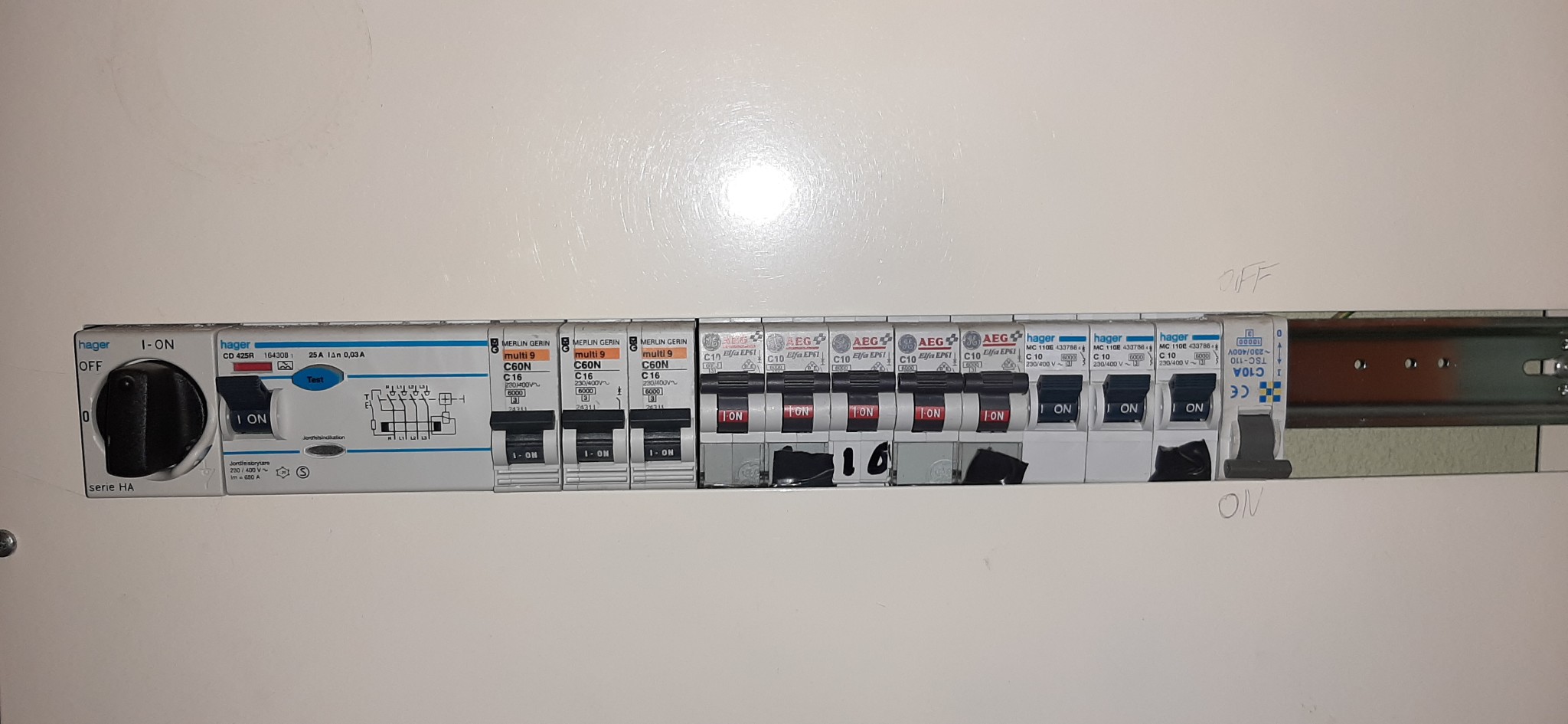

Jag köpte och flyttade in i huset i höstas och nu när vi skulle byta en trasig lampa utomhus så försökte vi hitta säkringarna som den gick på, men det var inte så lätt.
Ett skåp med säkringar på markplan och ett i källaren och inga listor vilka säkringar som går vart finns. Vi slog av en massa och några i källaren gick till köket uppe och några uppe gick till belysning nere, en 3 fas var både spisen, ugnen och micron inkopplad på, en säkring gick halva vardagsrummet samt badrummet på, flera vet vi inte vart de gick och en säkrings switch satt upp och ner i säkringsskåpet och då hade de bara skrivit på och av på motsatt sida, även hål in i skåpet till kablarna. Får det verkligen se ut så? Kan detta gjorts av behörig elektriker? Blir jag ansvarig för detta nu eller kan man få den tidigare ägaren att stå för kostnaden om man får det fixat av en elektriker nu?
Tacksam för hjälp med dessa frågor.
  • Elcentral med säkringar, etiketter för på och av är upp och ner, synliga kablar genom hål i skåpet.
Svar
Försök att påpeka felen för säljaren. Är denne seriös, så är han behjälplig,
Förmodligen är det inte någon fackman som utfört denna installation.
Du hade en långtgående undersökningsplikt, som gör att det kan vara mycket svårt att få rättelse om inte säljaren känner ett ansvar. (Felen kan tyvärr inte anses vara dolda)
Du är numera ägare och innehavare av anläggningen och ansvarar därmed för att anläggningen är säker för person och egendom.
