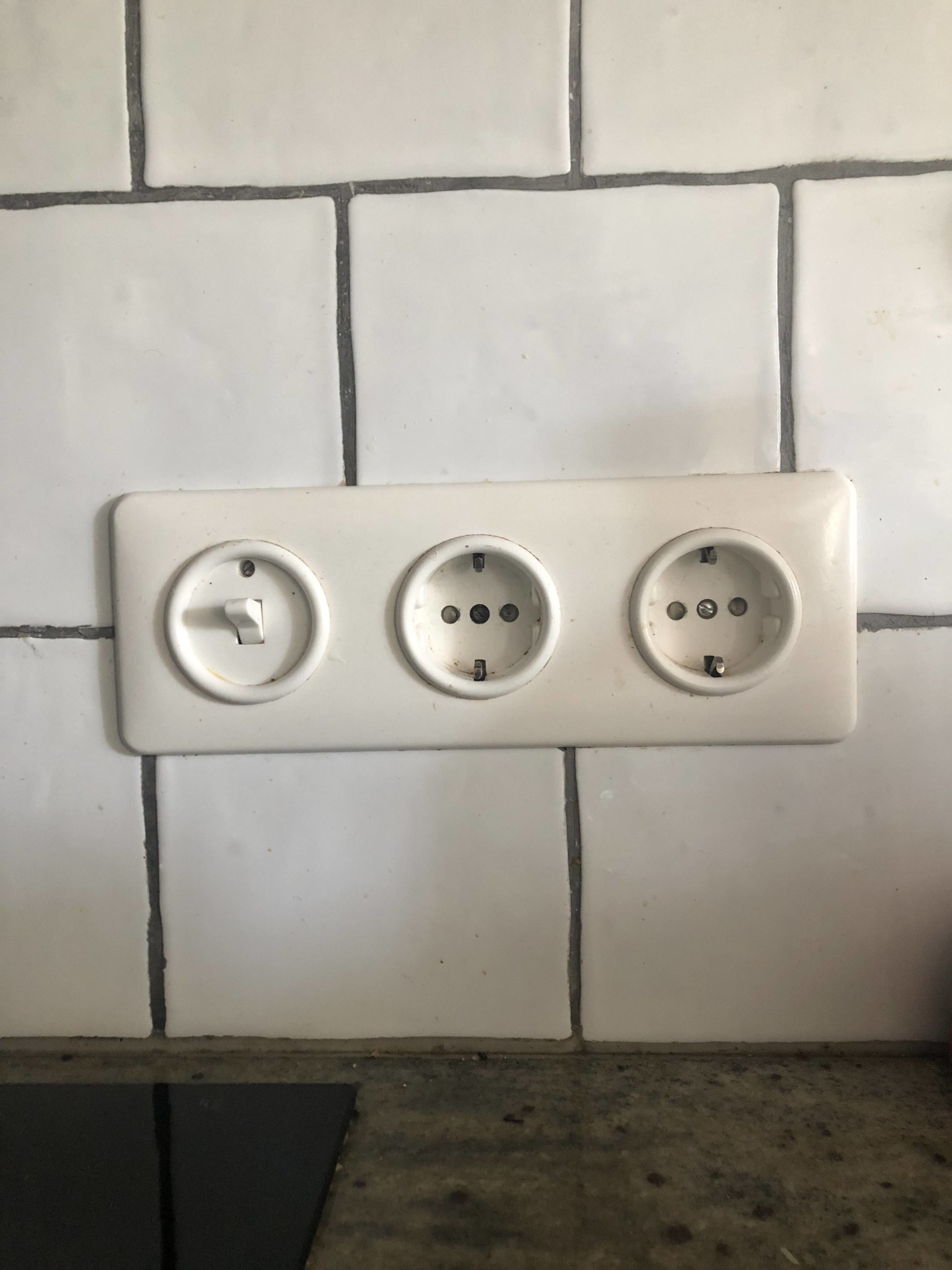

Vägguttag med en strömbrytare och två ej använda kontaktuttag på en kaklad vägg.

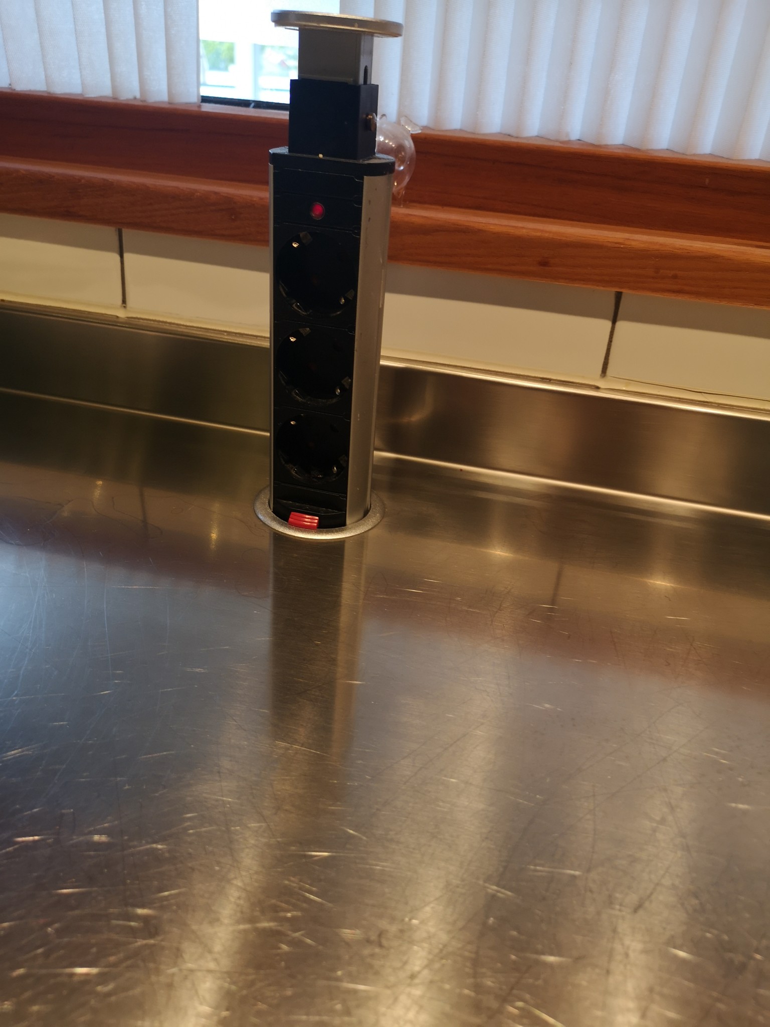

Själv har ja infällda i bänken som man kan poppa upp. Klockrena. Extra djup diskbänk så de får plats bakom lådorna invändigt i stommen.
  • Pop-up eluttag i rostfritt stål på köksbänk.
