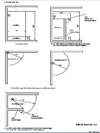

Har en infälld dosa i vid dusch som kablarna går igenom till en strömbrytare på andra sida vägg är detta godkännt?
Svar
Är inte säker på att jag förstår hur det ser ut!
El i närheten av en dusch styrs av hur långt från duschen som man är.
Det finns en zonindelning som framgår av sidan 342 i Elko:s Elbok som du hittar på http://www.elko.se/getfile.php/Filer/Kataloger Broschyrer Nyhetsblad/Elboken2015_web.pdf.
120 centimeter från duschmunstycket och 225 cm över golv ska inte elmateriel finnas. I så fall ska materielen bl.a. vara avsedd för detta och vara klenspänning benämnd SELV eller PELV.
Område 1 begränsas av:
a) Golvnivån och den högsta punkten av endera ett horisontellt plan vid den högsta punkt där
ett duschhuvud eller en tappkran är placerad eller ett horisontellt plan som ligger 225 cm över
golvet.
b) Den vertikala ytan som omger duschkaret eller på ett avstånd av 120 cm från mittpunkten av duschhuvudet för duschar utan duschkar
Område 1 inkluderar inte område 0.
Område 2 begränsas av:
a) Golvnivån och den högsta punkten av endera ett horisontellt plan vid den högsta punkt där ett
duschhuvud eller en kran är placerad eller ett horisontellt plan som ligger 225 cm över golvet.
