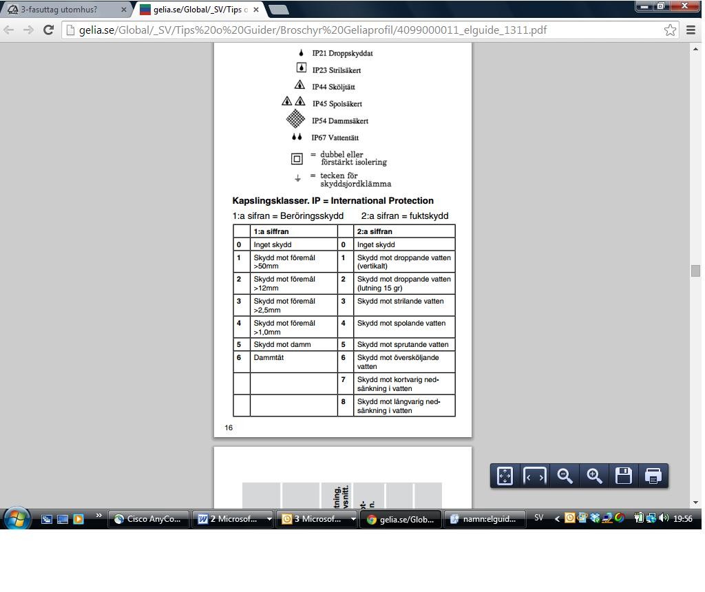

Vad betyder t.ex. märkningen IP44
Svar
IP44 står för sköljtätt. Den första fyran betyder skydd mot föremål >1,0mm. Den andra fyran betyder skydd mot spolande vatten, se bild nedan.
Mvh, Bengt Loord
