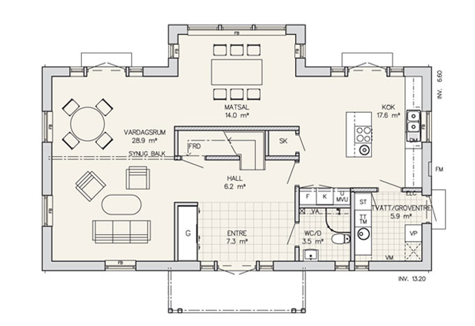

Bottenvåning Götenehus Bjurholm
Bottenvåningen är på 93,5 kvadratmeter. Grafik: Götenehus
