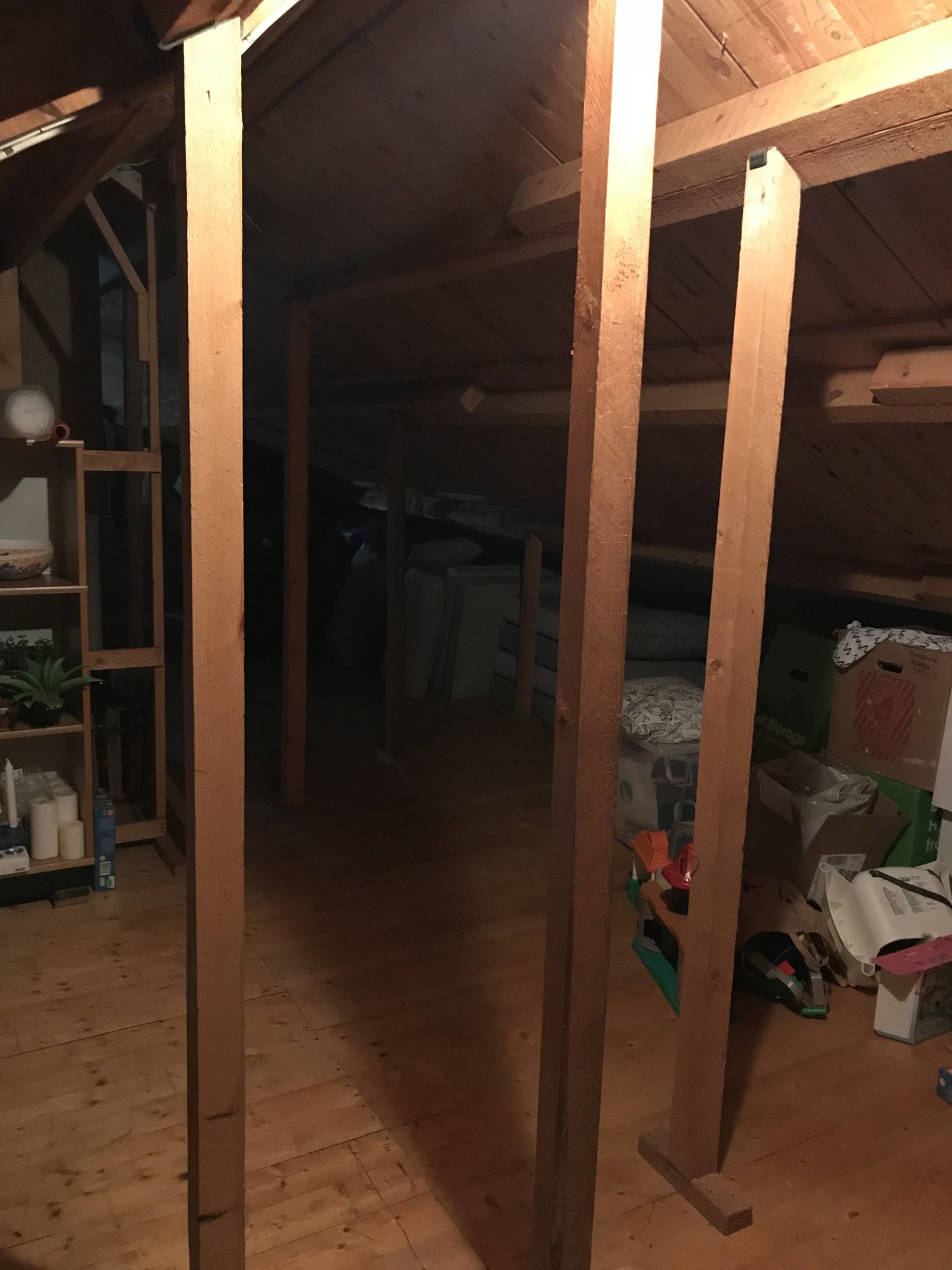

Vi skulle vilja inreda vinden. Huset är byggt på 50 talet och har inga riktiga takstolar utan bara en massa ”pinnar” huller om buller. Är det överhuvudtaget möjligt och hur gör vi?
Vinden i ett hus med oregelbundet placerade träpinnar och synliga takbjälkar som kan behöva ombyggnad för att klara rumshöjdskrav.

Inget är omöjligt!
Ni kan bygga takstolar invändigt på plats så att "pinnarna" försvinner.
Ta dit en konstruktör som gör beräkningar och ritningar på det som behöver göras.
Något som dock kan sätta käppar i hjulet för bygglov på vind är att man inte klarar av den rumshöjd som krävs.
På vindsvåningar gäller rumshöjd 2,30m. I begränsade delar av rum får detta underskridas.
(läs mer i BBR 3:311)
Med dagens energikrav så tar isoleringen av yttertaket ganska mycket plats så rumshöjden riskerar att bli för låg så det kan vara bra att börja kontrollera det innan man lägger ner mer tid och pengar på något som inte är genomförbart.

Vad jag förstår är 2.10 lägsta höjd som accepteras på inredd vind som inte bildar en egen lägenhet. Är huset försedd med torkvind så brukar vinden vara så hög att man klarar höjdgränsen även med tilläggsisolering.
