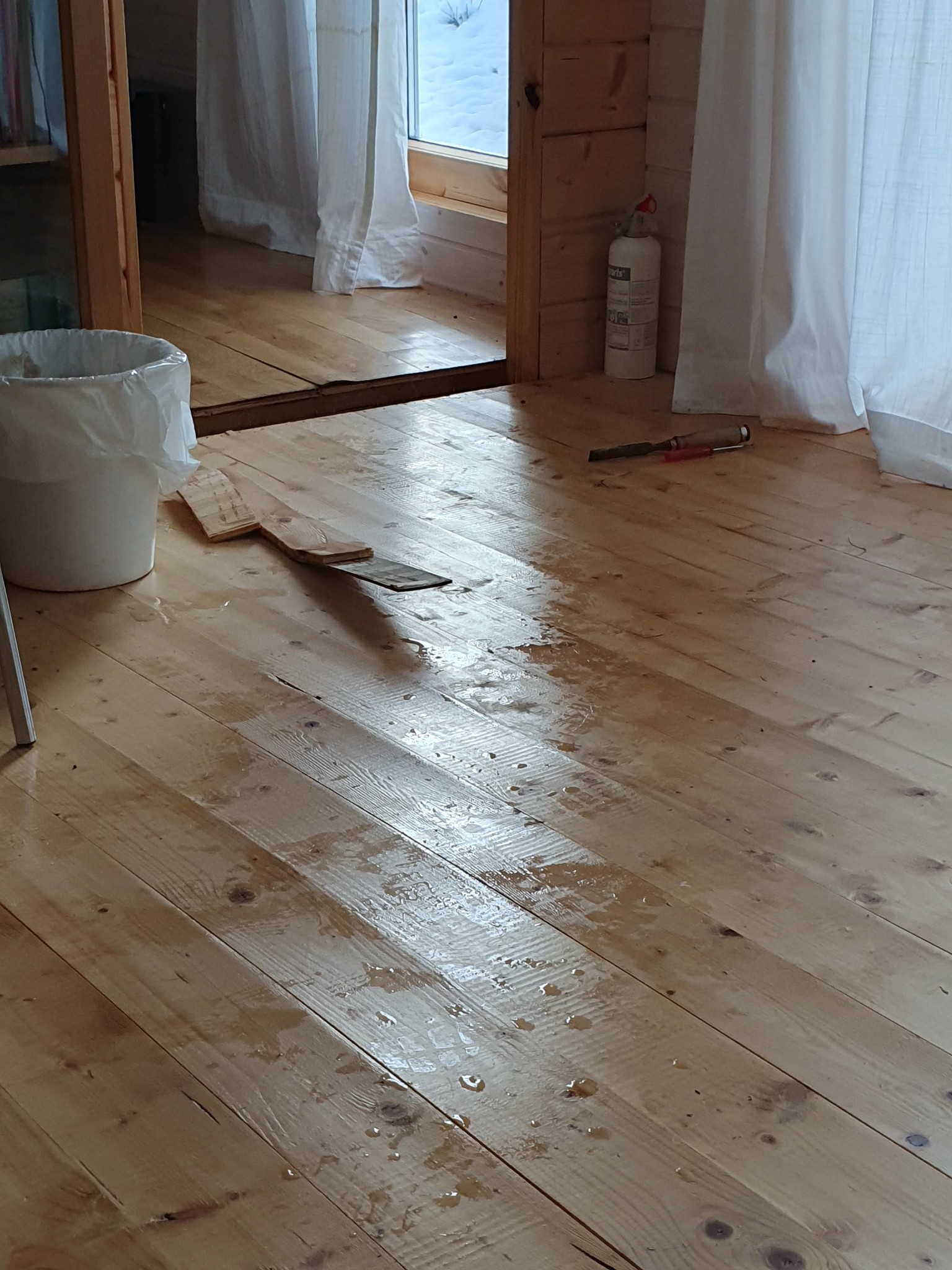

Jag har för en ny sommarstuga låtit rörmokare installera nya rör för 1½ år sedan. I förra veckan såg jag att en översvämning skett pga att en koppling lossnat. Då vi har kommunalt vatten med ganska högt tryck hade 50 kbm runnit ut med vattenskador som följd. Jag undrar vad det här (se bilden) är för koppling som uppenbarligen lätt lossnar. Vad skall jag kräva att rörmokaren sätter dit för koppling så inte felet upprepas?

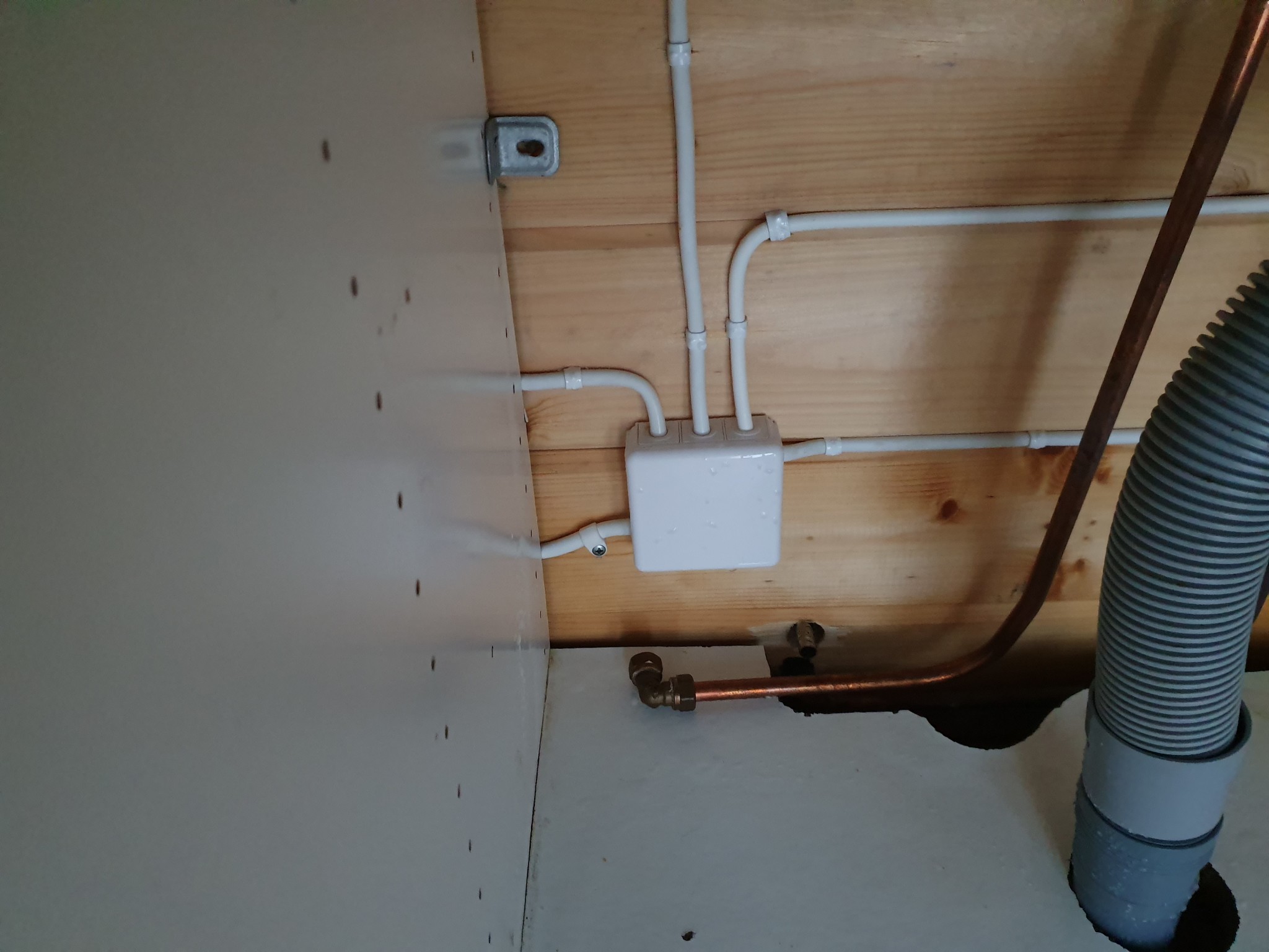

Lossnat varmvattenrör till vänster med synliga vattenledningar och träklädsel, tecken på vattenskada nära golvet.
Tack för alla kommentarer. Först nu kom jag på hur man laddar upp foto. Som ni ser har ett rör lossnat och hamnat lite till vänster. Golvet i köket var helblött och när jag haft på värmefläkt i tre veckor torkade det och reste sig 10 cm. Jag har nu tagit bort laminatgolv och hoppas brädlagret under kan återanvändas. Vid Nyår stänger jag av fläkten. Fuktmätare anger att allt är torrt. Det märkliga är att det som lossnat är varmvattenröret och inte kallvattenröret som går in i badrummet till varmvattenberedare 3 cm längre ner. Läxan är att stänga av vattnet tidigare innan risk för frost finns.
  • Våtrum med upplyft brädgolv och synlig vattenskada samt några verktyg på golvet.

Skulle man kunna få se em bild på rörstumpen som går ut ur väggen.

Har inte försäkringsbolaget tagit dit en firma för att torka allt på ett kontrollerat sätt?
Noseone ·
50kbm vatten, det bör ha sprutat rätt rejält om den där kopplingen.
Om du inte öppnat alla väggar och golv och tagit ut blöt isolering är jag tveksam till om det är torrt.

Man ser att kopplingen är dragen i botten. Och pasta är använd så ändå felet jag ser är att de saknas klammer på väg upp till blandaren. Men inte orsaken till skadan.
Två fel ser jag att de kan vara.
1 mest troligt att röret har frusit och sjutikt isär.
2 är att röret inte va hela vägen in i kopplingen.
Mvh Thomas

Åker inte ut igen förrän Nyårstid och är sedan borta 5 veckor. Givetvis medveten om att man bör öppna golv, tror dock inte mycket vatten kommit på annat ställe än i kök och angränsande badrum. Problem att öppna golv är att panelväggbräder ligger ovanpå golvet så man måste försöka ta bort nedersta väggpanelbrädan för att få upp golvet, men OK bättre skada en väggbräda än att få hela botten rutten. Betr badrumsgolvet, där det mesta runnit ut, finns svetsad plastmatta och hittills ej sett att något trängt under denna men kanske krävs att man lossnar och kollar.
