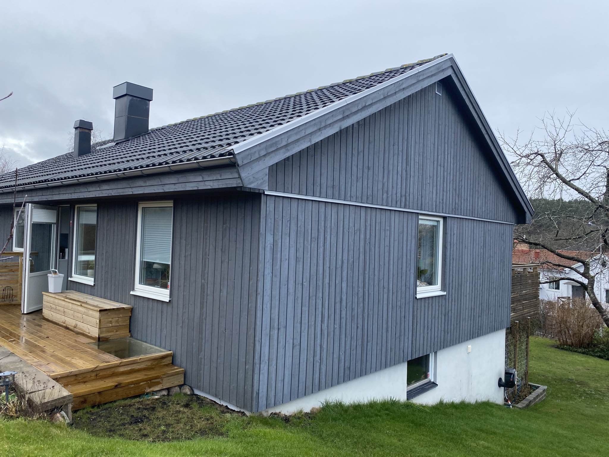

Vi bytte fasad och målade den nya i tjärvitriol under 2020. Nu är hela huset jämnt grå, det finns ingenting av det bruna kvar och det gick relativt snabbt. Något långsammare på norr- och västsidan. Vi är väldigt nöjda. Det återstår att se hur det håller i längden men so far so Good!

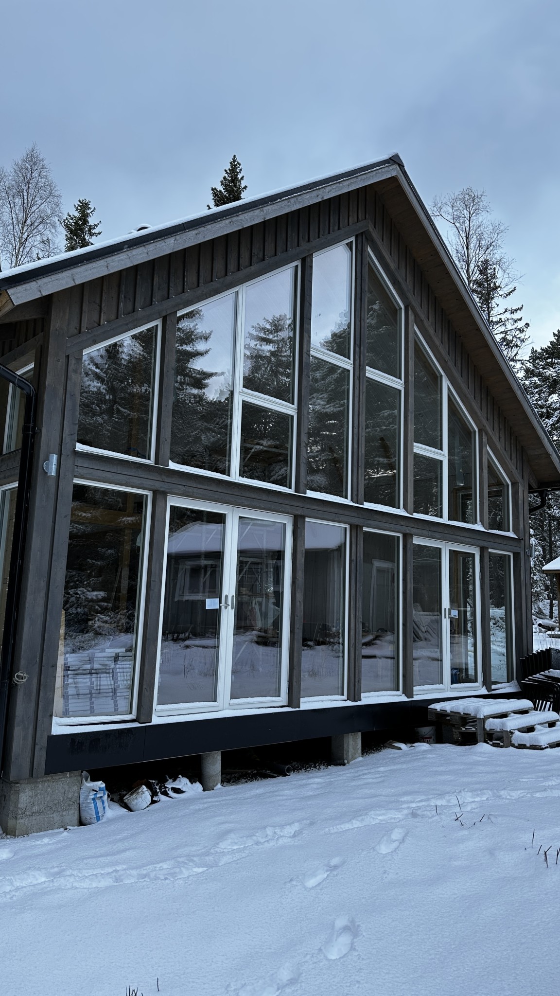

Två bilder på baksidan av huset.
  • Ett modernt enfamiljshus med mörk träfasad, vita fönster, plåttak och en träfärgad veranda.
  • Ett hus med trätrall, skorstenar, stora fönster och en bil parkerad i bakgrunden. Molnig himmel.

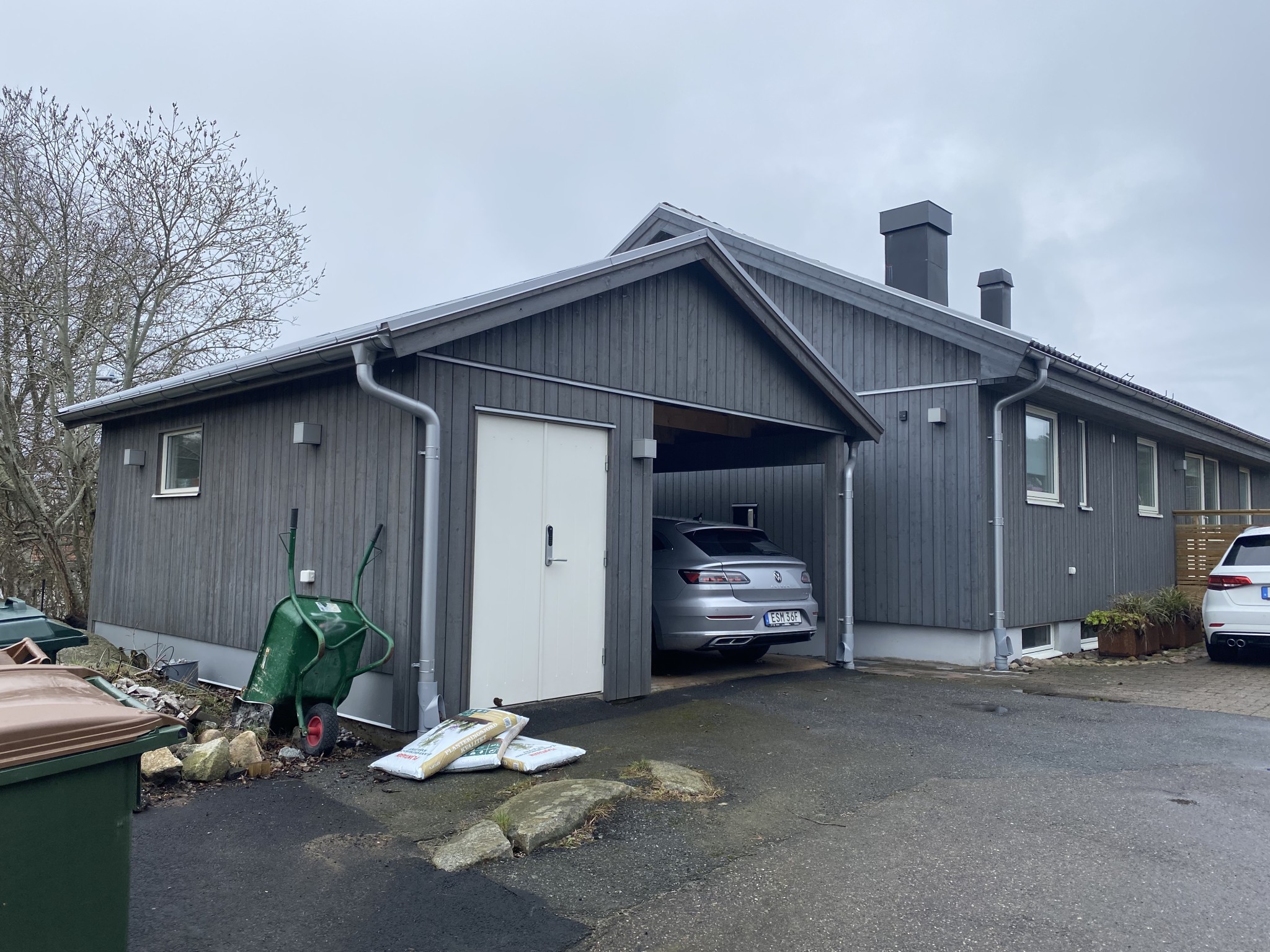

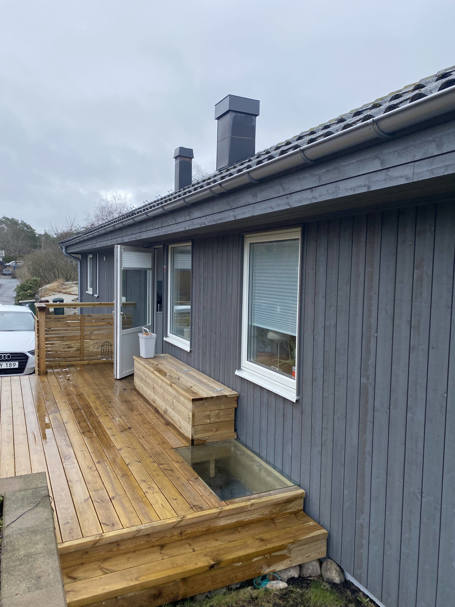

Juliabr ·
Tack Eva! Vi är supernöjda. Två strykningar. Vi köpte virket från ett hyvleri med en strykning gjord, och målade sedan en strykning efter att vi monterat fasaden. Tjärvitriolen rinner väldigt vid målning, och man får täcka mark och annat noga då det är ett h-vete att få bort spill, så det var skönt att bara behöva stryka en vända själva. Här kommer en bild på framsida och carport, carporten är byggd och således målad ett år senare. På bilden är öst-gaveln och den blev grå långsammast. Jag skrev fel i mitt första inlägg… Tvåvåningshus med trädäck, grå fasad, stenläggning, gräsmatta och molnig himmel.
Grått enfamiljshus med carport, bilar parkerade, skräpvagn och sophinkar, molnig dag.

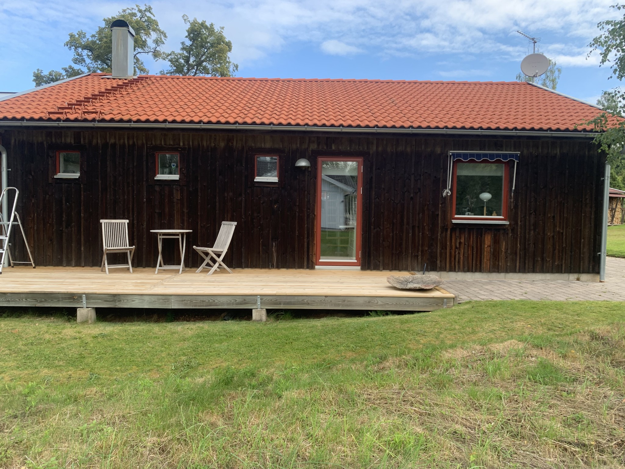

Vi byggde ett nytt hus 2004 där vi valde att behandla träfasaden med järnvitriol. Vi valde detta pga att vi ville ha en så underhållsfri fasad som möjligt. Nu efter 18 är fasaden intakt och vi har inte behövt kosta på något t. ex. måla om huset. Det som är charmigt med järnvitriol är att man får olika nyanser på fasaden beroende på hur mycket solljus som
den utsätts för. Bilden är från sydsidan där den nästa är svart.
Hade vi valt traditionell färg så hade vi förmodligen behövt måla om 3-5 ggr. Färgen är ju inte billig idag varför jag kan byta ut dela av fasaden om det skulle behövas till en rimligare kostnad. Självklart är det ju så att ingen expert vill rekommendera järnvitriol då det skulle gå emot färghandeln som inte tjänar lika mycket på järnvitriolen.

Bilden kom visst inte med.Swesse
  • Trähus med rött tak, veranda, fönster med gardiner, stolar, bord, gräs, träd i bakgrunden.

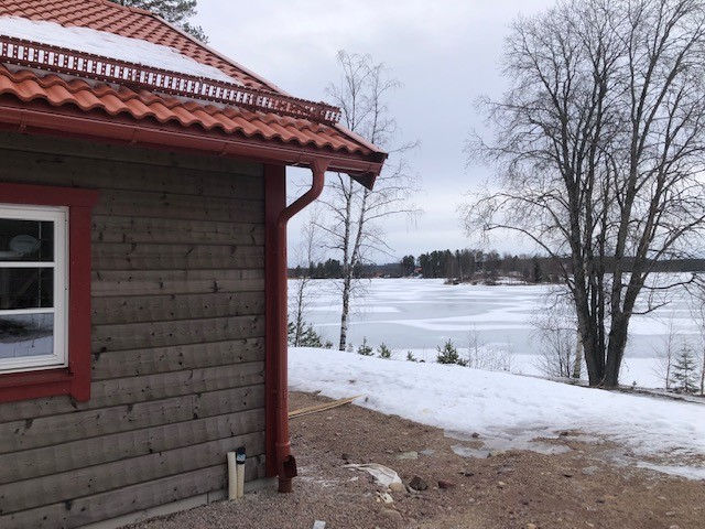

Här är en bild på vårat fritidshus som jag håller på att bygga. Panelen sattes upp under 2021. Den sprutades med järnvitriol juni 2022. Bilden är tagen feb 2023. Det är oerhört enkelt att spruta med tryckspruta. Det tog ungefär en timme per hussida.
  • Trähus vid frusen sjö, snöfläckar, barmark, molnig himmel, vinter eller tidig vår.

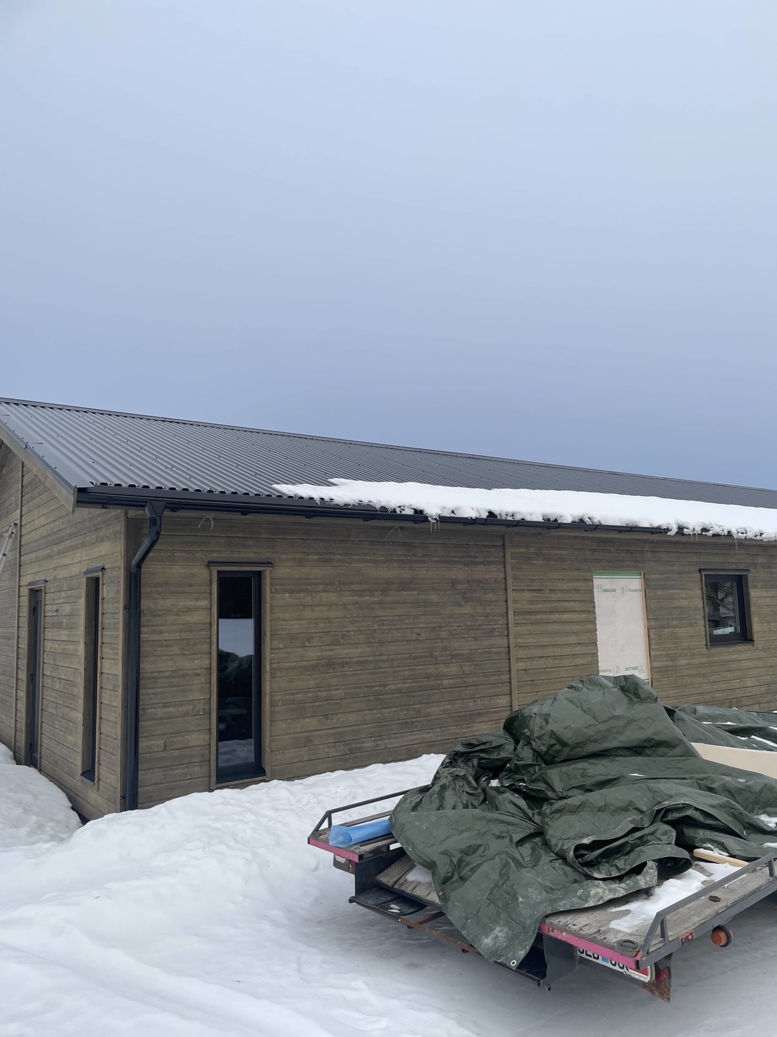

Caroline543 ·
Jag har målat med ett varv tjärvitriol i höstas. Väldigt brunt just nu, hoppas de blir gråare snart. :)
  • Trähus med plåttak, snö, släpvagn och presenning under vinterhimlen.

Tack Caroline! Jag tycker att det var fint med lite varmt brunt. Det ser verkligen olika ut på olika bilder. Jag känner mig lugnare i mitt (eventuella) val av tjärvitriol när jag såg din bild.

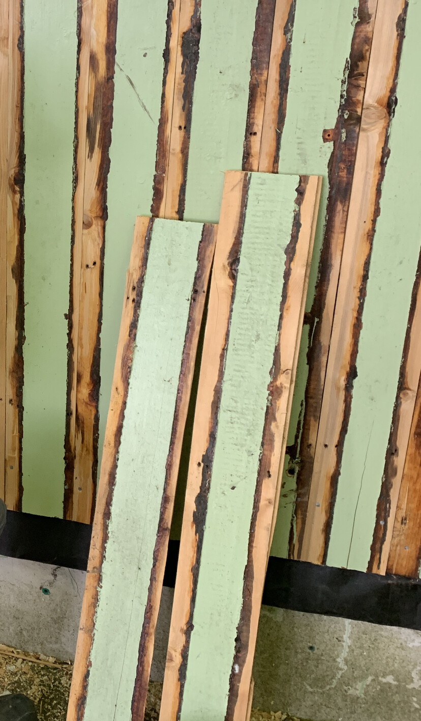

klaralinnea ·
Någon som har erfarenhet av tjärvitriol på hyvlat virke?
Jag har en målad panel (vattenbaserad färg i hiskelig kulör, se bild) som jag tänkte vända på, sätta den omålade sidan utåt, och måla tjärvitriol. Brädorna är inte helt täckta i färg, så jag tänker att de kommer kunna "andas" trots att ytan inåt är delvis målad.
Har testat tjärvitriol på en provbit som ser ok ut (har tyvärr ingen bild av den just nu), är det något annat jag ska tänka på?
Tänkte börja med en bit av en vägg och se hur det ser ut nästa år.
  • Bilden visar slitna träplankor, delvis målade gröna, med synlig trästruktur och skador.
