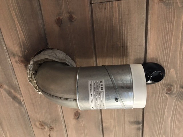

Drog ut genom vägg i nytt fritidshus med träfasad och det blev toppen! Brandspjäll och brandisolerad kanal med utlopp på 3m. Ingen plåt utvändigt. Det luktar ju mer ju lägre det sitter så det är ju något att fundera på. Bekräfta bara med sotaren att din lösning är godkänd före du börjar så blir det säkert bra!
Ok. Såg inte riktigt först men ser nu att det är väggpanelen innan skåpen monterades ? Fint. Vilken häll valde ni ?

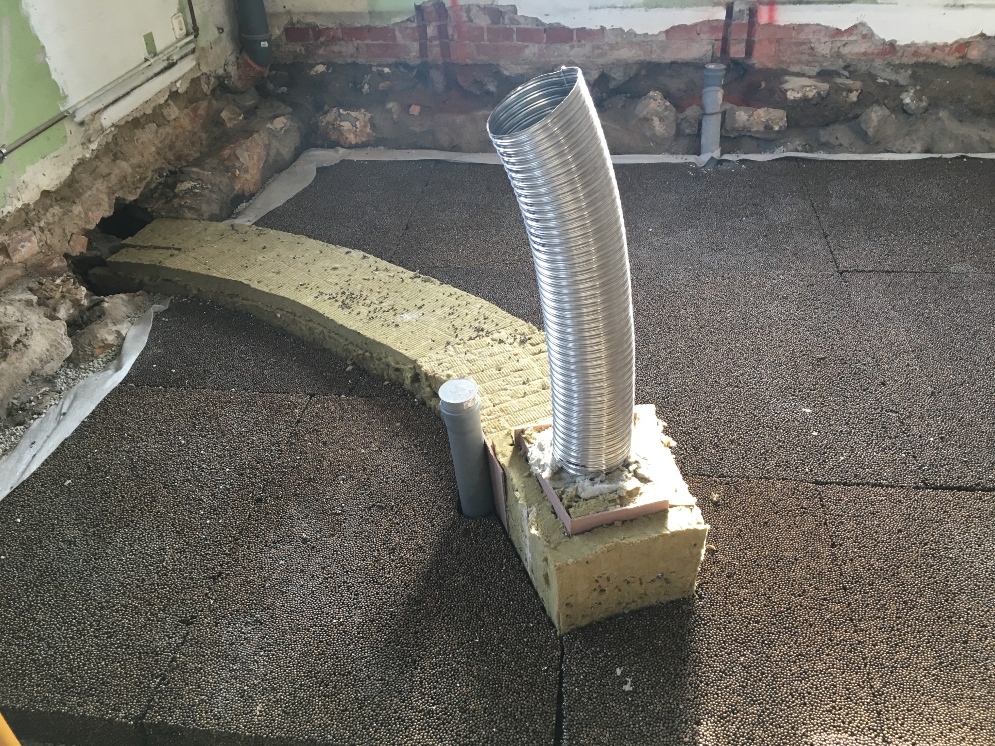

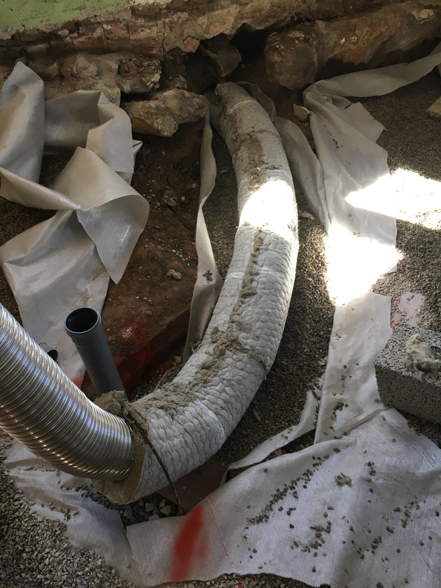

Lite bilder på min golvinstallation. Sotaren sa det var överarbetat... Men så jobbar jag.
Som ytterligare kommentar till bilderna. Röret skall brandisoleras, det är kravet. Men brandisoleringen tål inte fukt. Därav skyddet med trossbottenskiva (brandskiva). Därefter en brandklassad markisolering (den gula). Därefter har jag lagt isodrän 100 mm i botten för att öka kapilärbrytningen, och sen 200 mm cellplast. Cellplast är brandfarligt, därav markisoleringen mellan röret/skivan och cellplasten. På det ligger golvvärmenen, kall- och varmvatten till köksön samt all el. Det ligger i 100 mm betong, halvflyt.
Självklart ligger dessutom röret med fall utåt, så att jag vid brand kan spruta vatten i röret och få ut allt utanför huset.
Det där var ju rejält gjort. Vill man och kan själv så är det ju kanon.
