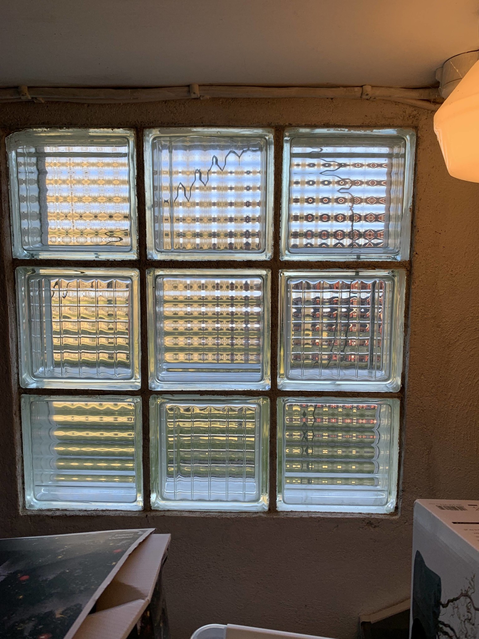

Jag har ett litet förråd som har ett fönster som är gjort på glaskakel. Det jag undrar är om man får ta bort detta och sätta in ett riktigt fönster? Mvh Cecilia
  • Fönster gjort av glaskakel i ett förråd som ger ett distorderat utsikt.
Svar
Fasadändringar där fasadens yttre utseende påverkas avsevärt ska bygglov sökas. (PBL 9:2§ 3c.) när en byggnad ligger i detaljplanelagt område. En del kommuner ser där väldigt restriktivt på vad som är avsevärt.
Finns det ingen detaljplan så kan en byta fönstret utan lov, förutsatt att inte byggnaden omfattas av några andra restriktioner såsom att byggnaden omfattas av något bevarandeprogram eller liknande.
Bäst är att rådfråga kommunens bygglovsavdelning vad som gäller i just detta fallet innan ni drar igång.
