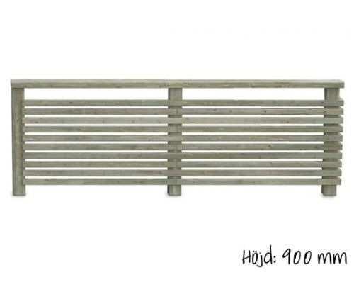

ska bygga ett staket mellan oss grannar utan bygglov som är mx120cm hög om jag bygger staketet på 120cm och en överliggare (Brädda över det staketet) så 120cm hög staket och mellanrum på ca 30 cm och lägger en överliggare över så det blir 150cm måste jag söka bygglov?
Exempel på staket som jag tänkt mig
  • Horisontellt staket med vertikala brädor och övre samt nedre horisontell bräder, höjd markerad 900 mm.
Svar
Vad kommunerna har för krav på bygglov på plank varierar starkt mellan olika kommuner.
Det kan också finnas speciella regler i kulturmärkta kvarter..
Därför får man kontrollera vilka höjder som man kan bygga utan lov.
Staket brukar dock vara bygglovsbefriat.
Generellt gäller att ett staket skall vara till minst 50% genomsiktligt, annars är det ett plank.
Det betyder att du minst måste ha lika mycket mellanrum mellan brädorna som brädorna är breda.

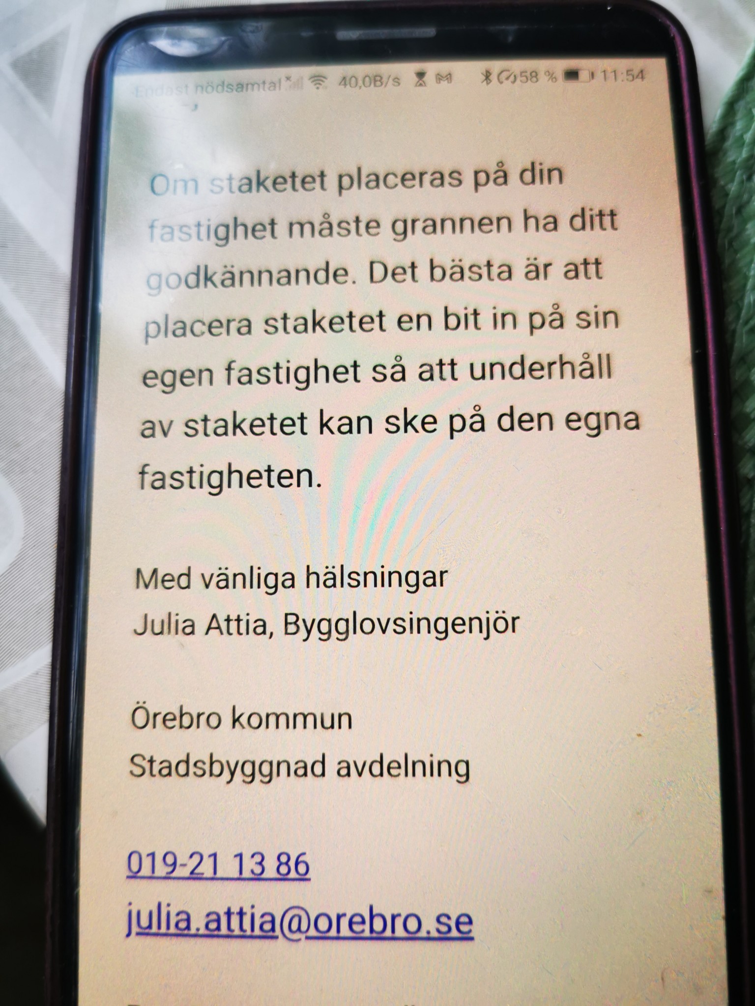

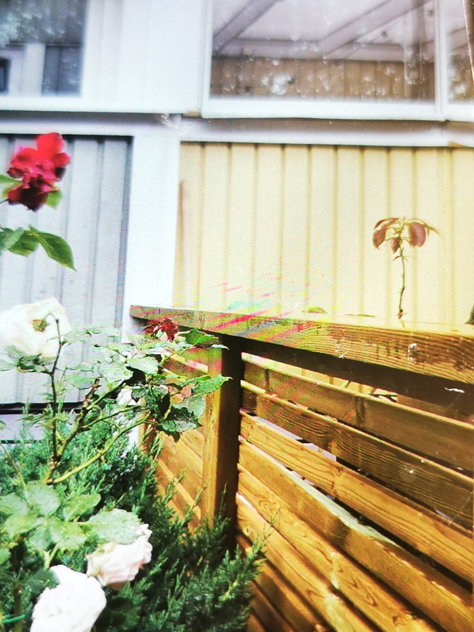

Jag har fått svar från byggnadsnämden i Örebro kommun att min granne får inte använda min altan väg pga., enligt honom gränsen går in 30-40 cm på min altan väg. Jag har haft grannar 25 år alla hade byggd innanför sin gräns ca. 40 cm. Se kommunens beslut men grannen fortfarande inte flyttar sin staket. Jag har sedan april bad honom att respektera men inget händer. Tacksam för svar, Han läser era svar.
