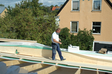

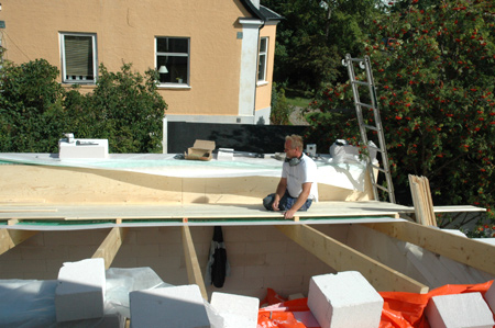

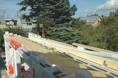

Det är jättespännande, för nu har vår snickare Frank börjat bygga på taket. Takstolarna fick han på plats i förra veckan och nu har han börjat med vindtät duk, påsalning och råspont.
Det tomma utrymmet mellan spont och vindtäta duken är en luftspalt. Hade jag ingen aning om att man byggde, utan trodde att man skulle göra som på vårt gamla tak - takstolar, råspont, papp, läkt och pannor. Inte en dag utan att man lär sig något nytt!
Skillnaden i konstruktion beror förstås på att vinden inte är inredd och att isoleringen ligger på vindsgolvet, inte i taket. Och så byggs tillbýggnaden 2009, gamla huset 1926.
