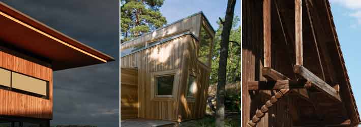

Takfoten kan utformas på många olika sätt. Den kan också minimeras till nästan obefintlighet, och nog väcker den känslor. Men är det inte så vi blandar ihop två olika frågeställningar här: det tekniska och det estetiska?

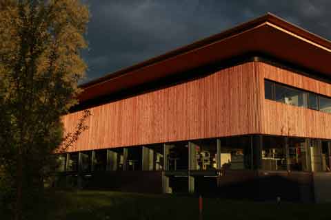

Stor utskjutande takfot
Trots rejäl takfot skyddar den bara fasaden mot solsken en liten bit högst upp.
Själv har jag sett många exempel på annorlunda takfotskonstruktioner. Moderna vasstak, och även sedumtak gör att regnvattnet rinner av sakta, vilket gör att arkitekterna kan gömma hängrännor i takskägget. En norsk variant är att fräsa in spår i trätak. Det holländska arkitektkontoret har i sitt nya bibliotek i Spijkenisse utanför Rotterdam kopplat hängrännorna till vattenmagasin så att regnvattnet kan användas till sprinklersystem och toaletter.
Mattias menar att takfoten skyddar fasaden när det handlar om riktigt branta tak, i annat fall så är det endast en bit av väggen som skonas från regnet. Men den kan även fungera som solskydd, inte minst med tanke på att en brädpanel bryts ned av både vatten och solljus. Mattias betonar att med hängrännor på plats så behövs egentligen inte takfoten längre. Många äldre danska hus har tak som slutar nästan exakt i liv med fasaden, men hängrännorna ser till att det inte rinner vatten längs med väggarna.

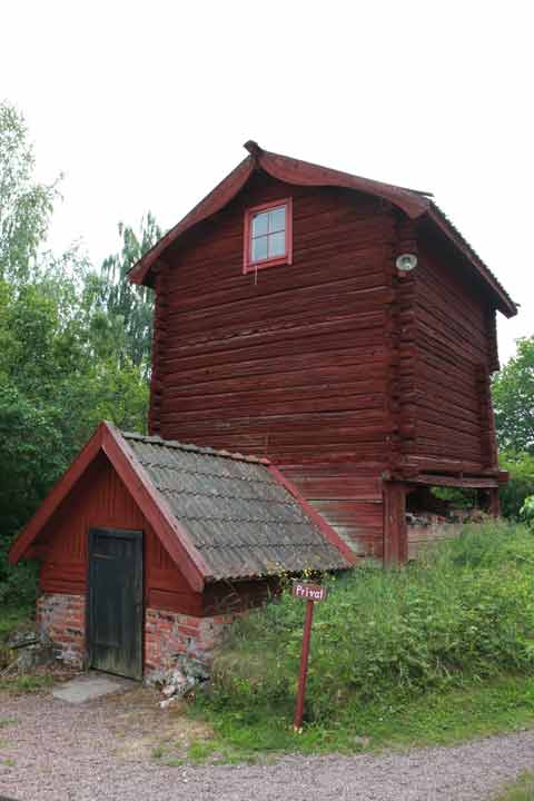

timmerhus
En liten takfot hjälper till att ta hand om takavvattningen.
