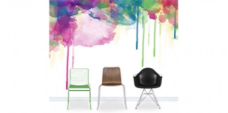

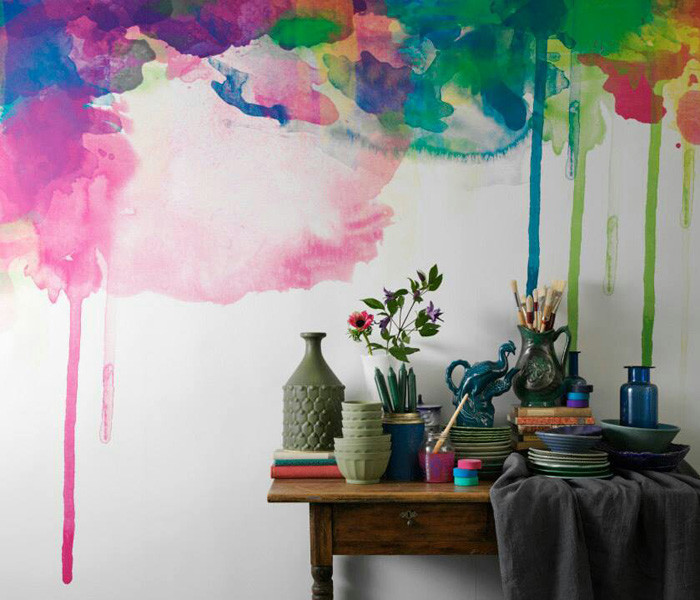

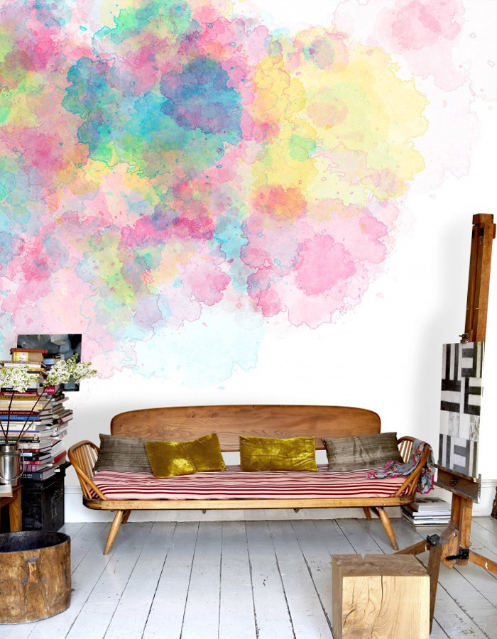

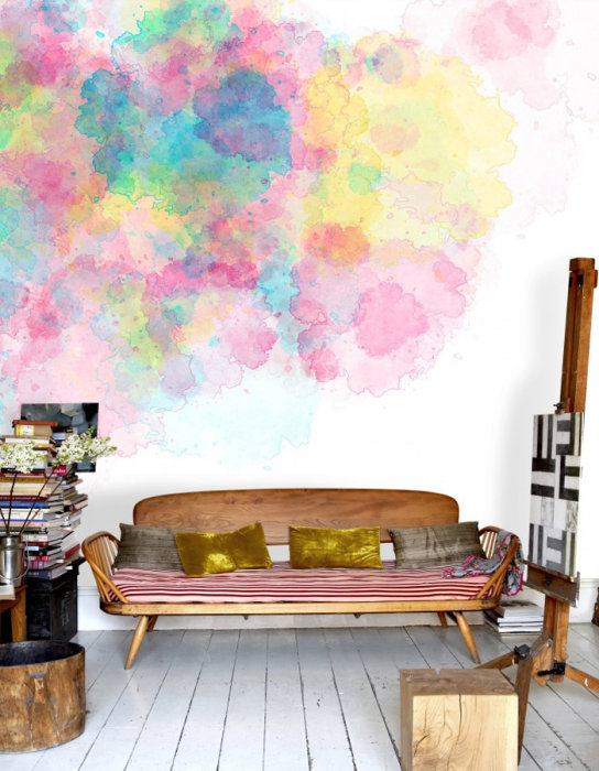

Hejsan Calle!
Fick tips att fråga dig av Marlen Eskilsson. Håller på och renoverar om min nya 1:a och kollade runt på nätet efter lite fondväggs förslag, hittade dessa:
Är intresserad vilken teknik och färgtyp som är bäst lämpad. Funkar det om man späder ut lämplig färg med vatten och använder sig av en svamp?
Mvh
Anders
Svar
Hej Anders!
Det är kan vara svårt att få fram dessa effekterna på ett vertikalt plan, vägg, för att åstadkomma dessa effekter krävs att använder transparent, genomskinlig, färg. De flesta metoder med transparent färg är kraftigt vattenbaserade och bilr därför rinniga och svåra att kontrollera till detta resultat. Det du ser som om färgen runnit är inte nödvändigtvis för att ursprungsverket är målat på en vägg.
Har du tänkt att måla på en skiva eller liknande som du sedan sätter upp på väggen blir problemet egentligen bara utförandet och det är ju i dina händer :-)
Om du vill prova att måla direkt mot vägg så tänk på underlaget, de flesta tapeter absorberar och buktar sig när de får vatten på sig, vilket gör målandet ännu svårare.
Ett alternativ är att måla med tusch, typ skrivarbläck, blanda ut med vatten i rimlig mängd och tussa ut det med en tuss vitt papper som inte suger åt sig vatten och inte luddar. Ha på dig diskhandskar och skydda närmiljön för bläcket biter.
MVH/Calle
