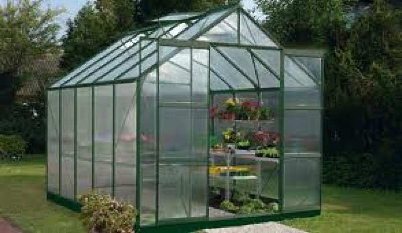

Lackerat växthus
Lackerat växthus med säkerhetsglas Maxi 4 Paket, 25 900 kr/9,6 kvm.
Växthus aluminium och säkerhetsglas
Om: Säkerhetsglas gör detta till en många gånger säkrare konstruktion än enkelglas, det håller betydligt bättre - men skulle det gå sönder gör det så i små glasbitar, inte vassa skärvor.
Stomme: Aluminium
Fönster: 3-4 mm säkerhetsglas
Montering: Glasen är tunga och därför svåra att montera själv.
Underhåll: Rengöring av rutor och hängrännor vid behov.
Hållbarhet/tålighet: Cirka 5 gånger bättre hållbarhet än vanligt glas.
Prisexempel per kvm: 1 550 kr (olackad, 3 mm säkerhetsglas, 4 öppningsbara fönster, integrerad hängränna).
Prisexempel per kvm: 1 915 kr (olackad aluminiumstomme, 4 mm säkerhetsglas, 180 cm sidohöjd, aluminiumsockel)

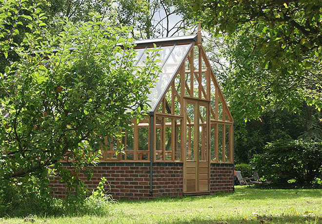

Växthus av trä på murad grund från Vansta trädgård.
Växthus trä
Om: Många som bygger egna växthus väljer en stomme av trä. Det är ett vackert material, men kräver lite mer av ägaren än vad aluminium gör.
Stomme: Trä (exempelvis furu, gran eller ek).
Fönster: Vanligt glas/säkerhetsglas/plast.
Montering: Växthus i trä kan du antingen bygga själv genom att skruva ihop gamla fönster på en sockel, genom att köpa en byggsats som du skruvar ihop eller genom att anlita en snickare som bygger växthuset åt dig.
Underhåll: En trästomme kräver underhåll eftersom den behöver målas om med jämna mellanrum.
Hållbarhet/tålighet: Jämfört med aluminium har trästomme sämre hållbarhet. Men underhåller du den rätt kan den hålla i väldigt många år. Tänk på att du har hög luftfuktighet och högt slitage i ett växthus, det kan därför behöva underhållas oftare än vad färgen anger.
Prisexempel per kvm: 1 832 kr (obehandlad stomme av furu, 6 mm isolerplast, sidohöjd 189 cm, nockhöjd 265 cm).
Prisexempel per kvm: 2 870 kr (obehandlad stomme av gran, 4 mm glas, sidohöjd 160 cm, 285 cm nockhöjd, designbeslag, levereras som byggsats i färdiga sektioner).
