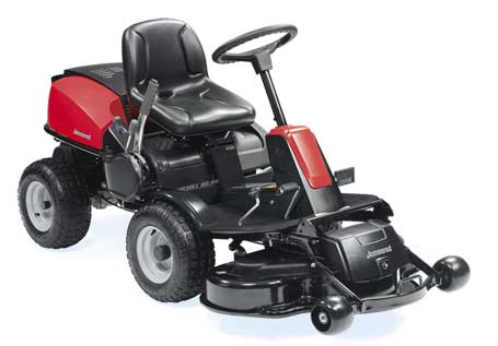

Frontrider
En frontrider har gräsklipparaggretatet framtill. Foto: Jonsered
