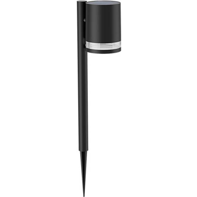

Helios Pro solcellslampa - bäst i test
Testvinnaren Helios Pro
Helios Pro är dyrast, mest högkvalitativ och lyser bäst. Foto: Marlén Eskilsson
Helios Pro från danska Solar Camp är en 80 cm hög pollare med en större solpanel och ett kraftfullt batteri. Den får utmärkelsen bäst i test då den är högkvalitativ och den enda lampa i detta test som kan jämföras med en traditionell trädgårdsbelysning vad gäller funktion och ljusstyrka.
Pris:  935 kr
Betyg: 4,5
För- och nackdelar:
+ Robust
+ Hög kvalitetskänsla
+ Lyser starkt
+ Kan växla mellan vitt och varmare vitt ljus
+ Inbyggd rörelsesensor med olika ljusfunktionslägen
- Dyr
- Det varmvita ljuset är ganska kallt det också
- Svårt att få ner markspjutet i marken
- Insexnyckel för montage medföljde inte
Kommentar:
Den har hög kvalitetskänsla och lyser mycket mer kraftfullt än med övriga testade lampor. Man får vad man betalar för i detta fall. Montaget var också något mer omfattande, då markspjutet skulle skruvas fast i pollaren.
Mer om produkten:
Färgtemperatur/ljusfärg: Varmvit (2700K) eller vit (4500K)
Max ljusstyrka: 160 Lumen, kan även ställas till 40 lumen
Höjd: 80 cm, diameter 23,5 cm
Markspjut: Metall
Sensorvinkel: 100 grader, räckvidd: 4 +/- 0,5 meter
IP65-klassificerad (till utomhusbruk)
4W monokristallin solpanel
4400 mAh litiumbatteri
20 st. LED-lampor
Manuell på/av-knapp
Tillverkningsland: Kina
