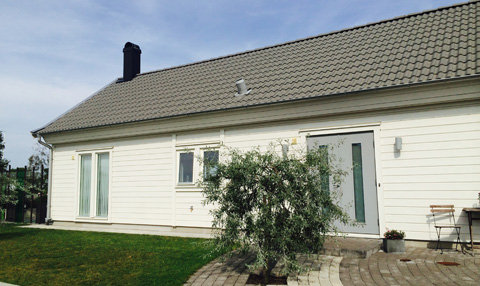

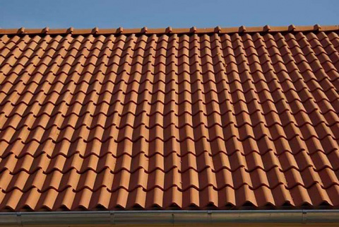

Tak med betongpannor och tegelpannor – livslängd och underhåll
Panntak med tegelpannor, råspont och papp är det lite extra viktigt att du ser över med jämna mellanrum, åtminstone årligen och efter kraftiga stormar. Takpannorna kan nämligen flytta på sig och då är det viktigt att du snabbt är där och lägger tillbaka dem.
Johan Johansson som är expert hos Monier berättar att ett väl lagt tak med takpannor håller i 50 år.
- Ett tak är för dåligt gjort om det inte håller i 50 år, tycker jag. Men det beror såklart på vilka material som används ihop och hur de monteras. Något man ofta sparar in på, eller tycker är oviktigt, är underarbetet. Men ett tegel- eller betongpannetak tar alltid slut under först. Man byter ofta pannor fastän de skulle ha kunnat ligga dubbelt så länge. Det är för man lagt för lite omsorg på underarbetet, säger han.
Skillnaden på tegelpannor och betongpannor är att de senare är något tyngre och därför står emot stormar bättre, de ger också något mindre risk för läckage. Dock bör ditt tak klara stormar, menar Johan Johansson.
- Om takpannorna blåser av så är taket troligen felkonstruerat, således inte tillräckligt fastsatt för de rådande omständigheterna. Då bör du anlita en fackman som kommer dit och kompletterar infästningar. I värsta fall får du till och med börja göra om hela taket, säger Johan Johansson.
betongpannor
Nybyggt hus med betongpannor. Foto: Marlén Eskilsson
Värt att veta är också att betongpannor har en tendens att få påväxt av mossa i skuggiga lägen.
- Mossan i sig är inte farlig, men det är fult och när det regnar kan den lossna och täppa igen hängrännorna vars stillastående vatten i sin tur kan orsaka rost på rännan eller skador på fasaden, säger Charlotte Andersson.
Så kallade lavar bör du också hålla borta från taket eftersom de kan orsaka skada, speciellt på tak med betongpannor. Håll därför taket rent, gärna med hjälp av en borste.
- Med den här typen av enkla kontroller säkerställer du en lång livslängd på ditt tak, säger Johan Johansson.
