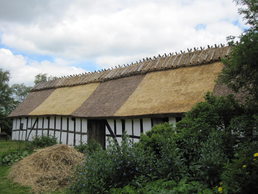

Stråtak på skånelänga.
Stråtak på skånelänga. Foto: Therese Melin

Idag ökar intresset för stråtak, dvs vasstak och halmtak. Det vanligaste materialet förr var halm, idag är det vass.
- Man kan lägga med vete, ag, halm eller vass. Men de flesta husen med bevarade stråtak ligger i södra Sverige och där är vasstak vanligast, säger Therese Melin.

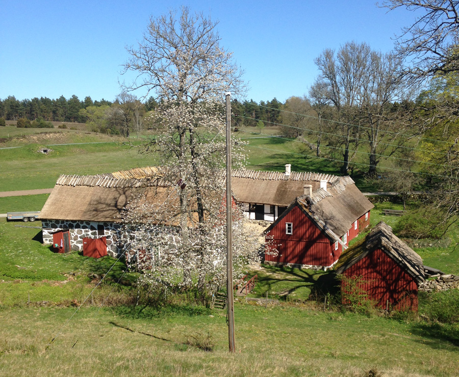

Gård med stråtak
En hel gård med stråtak. Foto: Therese Melin
Det finns även stråtak på Öland och Gotland med fina traditioner. På Gotland använder man traditionellt sett ag istället för halm.
– Det är viktigt att man inte blandar ihop materialen och sätten de binds på, speciellt när det gäller byggnadsminnen. Vi förespråkar till privatpersoner att man väljer en entreprenör som har koll på traditionen i länet man bor i. I Skåne ryggar man till exempel vanligtvis med råghalm och slår in skägget på skånskt vis, säger Therese Melin.

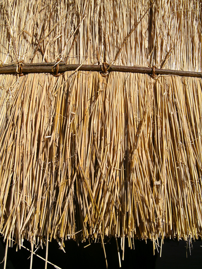

Skägget. Foto: Therese Melin.

– Kärvarna hålls på plats av rafter och vidjor. Rafter är långa käppar av hassel eller järn som placeras över kärvarna och dessa spänns fast av vidjor av björk eller ståltråd som tvinnas runt dem, förklarar Therese Melin.
Varje rad med kärvar kallas för ett skift och det nedersta skiftet kallas för skägget - det bildar också takutsprånget som hjälper till att skydda fasaden från vädrets makter.

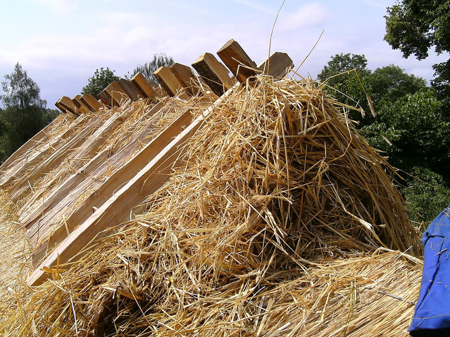

Ovanpå nocken läggs sedan en så kallad ryggning. I södra Sverige består den traditionellt av löspressad råghalm. Ryggningen hålls slutligen på plats av ryggträn av ek.
Ryggning på stråtaket
Ryggning på stråtaket. Foto: Therese Melin
