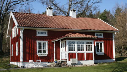

Nylagt tegeltak. Foto: Medlemmen Amstaff_Loco

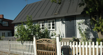

plåttak
Ett nylagt plåttak.
När det gäller plåttak går det ofta bra att lägga profilerade plåtpannor. Den andra varianten, slät falsad plåt, kräver däremot fackkunskap.
– När man lägger plåttak krävs stor noggrannhet med infästningarna, särskilt runt skorsten och takkupor där det kan vara svårt att få tätt, säger Per Hemgren.

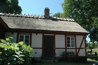

halmtak
Den här skånelängan har halmtak.

Tegelpannor
Allmänt: Tegelpannor förekommer i många kulörer och nyanser, även med glaserad yta. Det finns både en- och tvåkupiga pannor, falsat och ofalsat tegel samt särskilda pannor för flacka tak. Vanligast är tvåkupiga pannor som är enklast att lägga. Väljer du ofalsade tegelpannor, såsom klassiska ”Vittinge”, bör taklutningen vara minst 22 grader.
Fördelar: Lång livslängd och ”behåller sin patina”, i synnerhet ofalsat tegel. Begagnade pannor kan ofta hittas på annons.
Nackdelar: Dyrare än betongpannor. Kräver stor noggrannhet vid läggningen, särskilt ofalsat tegel är svårt att få tätt.

Plåt
Allmänt: Tak av plåt, stål och aluminium har blivit allt mer populärt de senaste decennierna. Finns i en mängd utföranden, till exempel bandtäckning med slät plåt och profilerade plåtpannor. De senare kräver vanligtvis en taklutning på minst 14 grader. I kustklimat rekommenderas aluminium som inte påverkas av saltvindar. Tjockleken och ytbeläggningen på plåttaket har stor betydelse för livslängden.
Fördelar: Ett lätt material som anses underhållsfritt minst 25 år.
Nackdelar: Ytbehandlad plåt bör målas om. Bandtäckning kräver en plåtslagare vid läggningen.

Allmänt: Gräs, torv och vass har använts som taktäckningsmaterial långt tillbaka i historien. Idag ökar intresset för gröna tak, i synnerhet torv- och sedumtak men också stråtak av halm. Torvtaken är beväxta med gräs medan sedumtak består av en matta med härdiga fetbladsväxter. För sedum bör taket ha ett ordentligt tätskikt och lutningen avgör om man behöver ett dränerande eller fukthållande underlag.
Takläggningen kräver som regel en fackman.
Fördelar: Isolerar och skyddar taket. Pittoreskt och miljövänligt.
Nackdelar: Hög kostnad för takläggning. Kräver viss skötsel: gödning och klippning (torv). Endast sedumtak är brandklassat.
