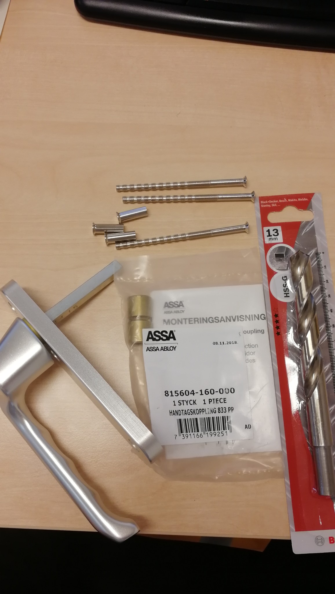

Skulle vilja ha ett dörrhandtag liknande det på insidan på utsidan av en altandörr (Ej med nyckellås utvändigt) så det går att öppna/stänga dörren utifrån.
Vad säger försäkringen om sådant?
Tips på lösningar mottages gärna.

Borde väl bara vara att ta väck knoppen och sätta dit ett handtag.
Hade exakt samma ”problem” och önskan på tydligen samma slags dörr (men pardörrar).
Gick att borra igenom på yttersidan och fixa handtag så man kan manövrera utifrån också.
Då finns det alltså lösningar. Men är det ok med försäkringsbolagen att göra så? Jag kan ju givetvis kontakta dom (TH) och fråga. Men nån här som kanske vet?

Jag har på utsidan av min dörr, är lite som att man inte skulle få ha det på entrédörren heller. Dörren är ju ändå låst..
Jo visst är det så. Men jag har för mej att försäkringsbolagen är nitiska just runt det här med andra dörrar än ”vanliga ytterdörrar”.Johannes Carlsson skrev:
Men är det inga problem så är det ju kanon!
Vill du ha ersättning vid ev. inbrott ska du kunna visa att det verkligen har skett ett inbrott. Brytmärke, knäckt dörrhandtag, sönderslagen ruta lär räcka bra.
Det finns massor av dörrar med gamla vred och låsanordning utan att försäkringsbolagen har synpunkter.

Skruvar plus handtagskoppling kostade ca 300 kr. Hade själva handtaget sedan tidigare. Gick bra att montera på min elitfönster altandörr. Observera att på bilden är den långa handtagskopplingen men den passade inte så bytte till en kortare. Bra att ha är även en lång 5mm borr och en 18mm borr.J jordraketen skrev:
