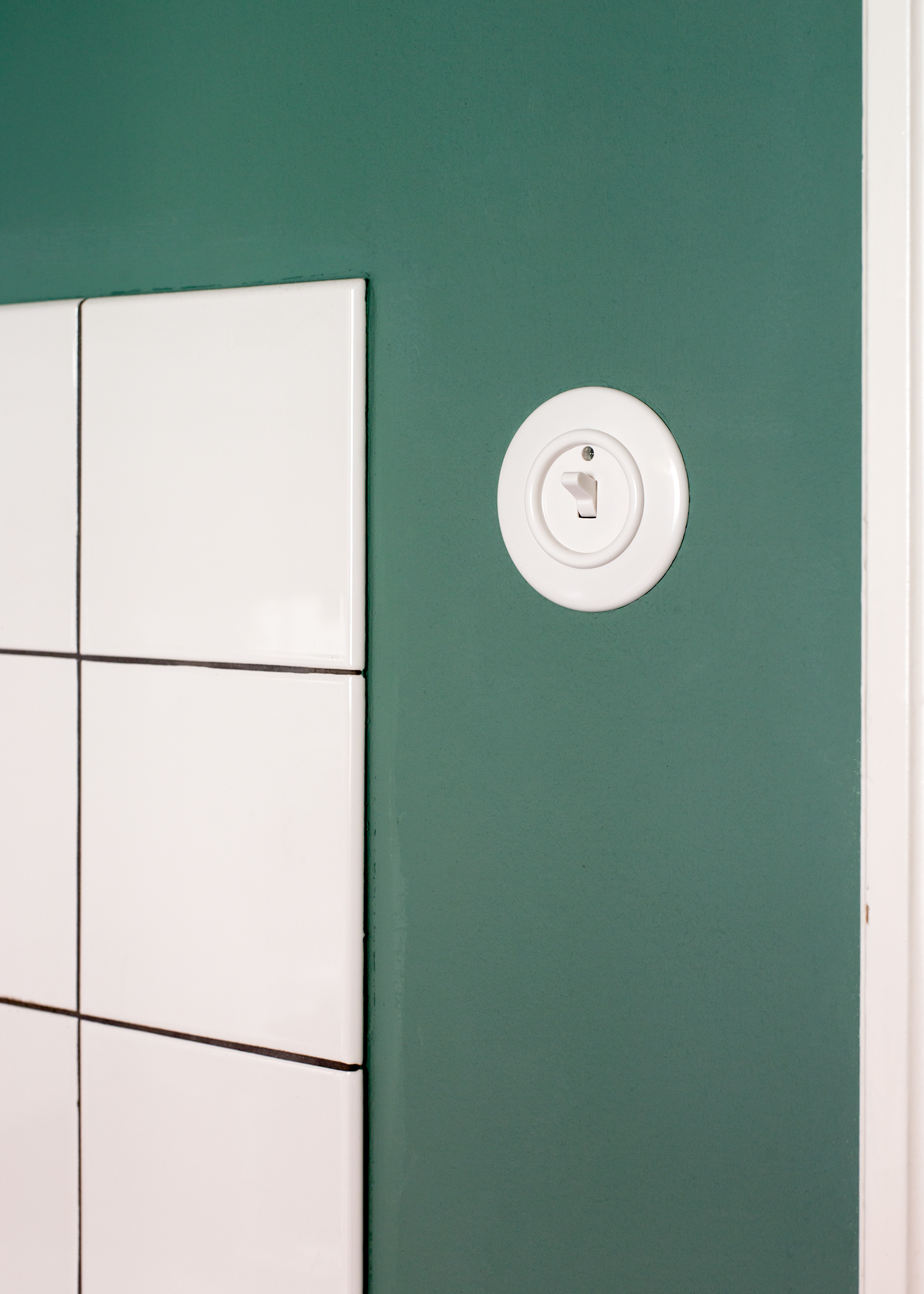

Är på gång att sätta upp kakel i köket ovanför diskbänken men funderar hur jag ska göra med ytterkanterna på kaklet. Jag vill inte ha en kakellist - så vad är alternativen?
- Fog?
- Måla kanterna med färg?
Jag tycker det ser bra ut som det har gjorts på bilden, kan ni se hur det har gjorts?

Det finns kakel med glaserad kant, mycket snyggare än kantlist.

EDIT: Ser att Sekelskifte även har fasat kakel halftile med glaserad kant, dessutom till bra pris
https://www.sekelskifte.se/product/kakel-fasad-kant-75-x-75-cm-vit-blank

såhär gjorde jag. spacklad kant + färg.
speciella plattor med fasad kant är ju snyggast men i mitt fall hade jag redan köpt kaklet och kom på i efterhand att jag skulle vara tvungen att göra något åt kanterna, och då kunde jag inte hitta några att komplettera med.

Det blir vanligare och vanligare att man inte sätter plattor ut på kortsidorna OM inte man har vask eller spis väldigt nära.
Speciellt när man sätter med halvförband då man på vartannat skift får en kapad platt utåt.
Måste man ändå plattsättare ut som du syftar på så är det vanligaste att man mjukfogar och målar kanten med väggfärgen.
