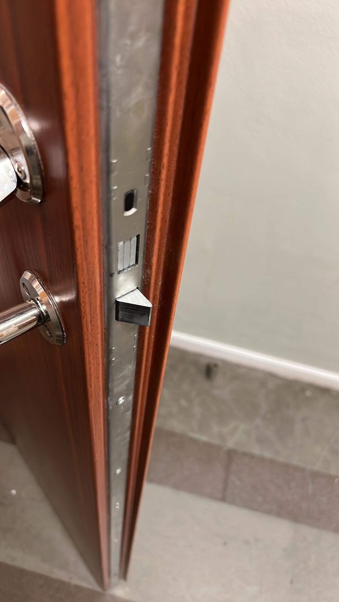

Vill installera ett Yale Doorman men såg idag att vår säkerhetsdörr har som en list i stål över nuvarande lås.
Någon som vet ifall man bara kan ta loss listen och byta ut låset mot Yale och skruva tillbaks listen?
Eller kan det vara krångligare än så?
Har inte köpt Yale ännu så vet inte hur det ser ut riktigt.
Se bild.
Tack.

Det är ett äldre flerpunktslås som inte överenstämmer med Yale Doorman MPL.
Det går inte att byta rakt av utan du kanske ska överväga ett elektroniskt vred (motorvred) istället t.ex Yale Linus, Glue, Danalock osv.
Det finns även smarta lås som fungerar med befintligt låshus t.ex BG3000, Exma DUO 5A, osv.
