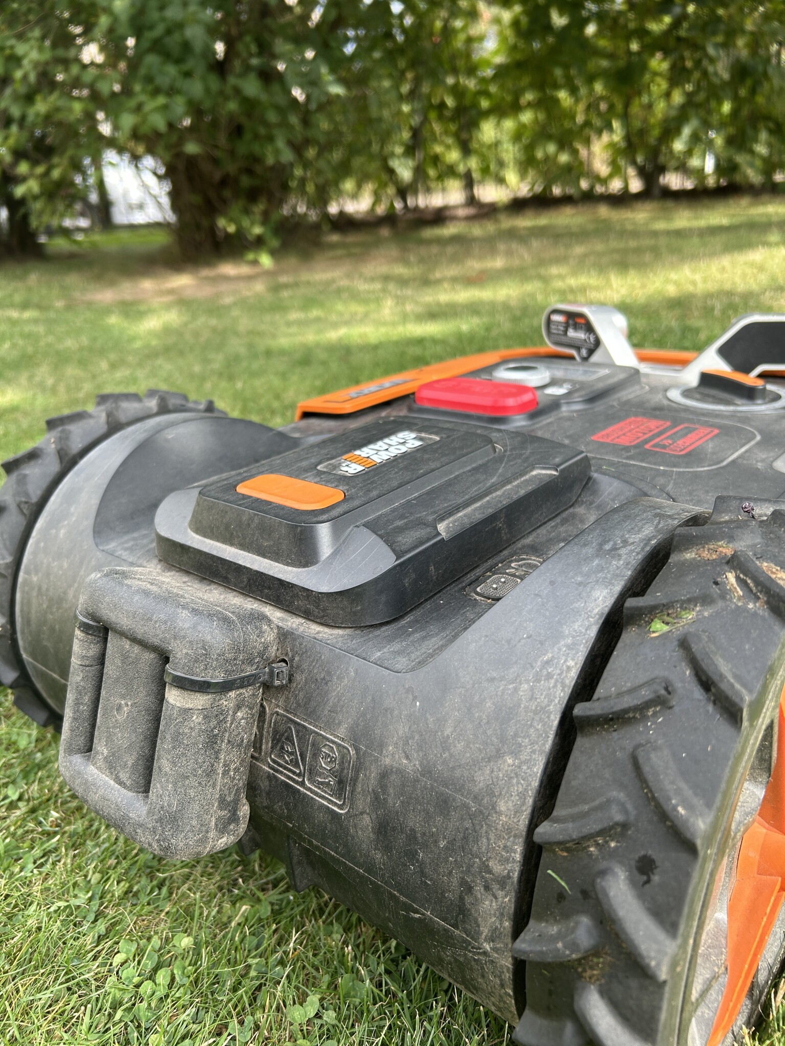

Jag satte fast en blyvikt för dykviktbälte. Väger 0,9 kilo. Funkat klockrent två säsonger. Sitter fast med buntband. Man ser var man kan borra.
//Janne
  • Robotgräsklippare med fastsatt blyvikt för stabilitet, fäst med buntband. Synliga instruktioner för borrning.
