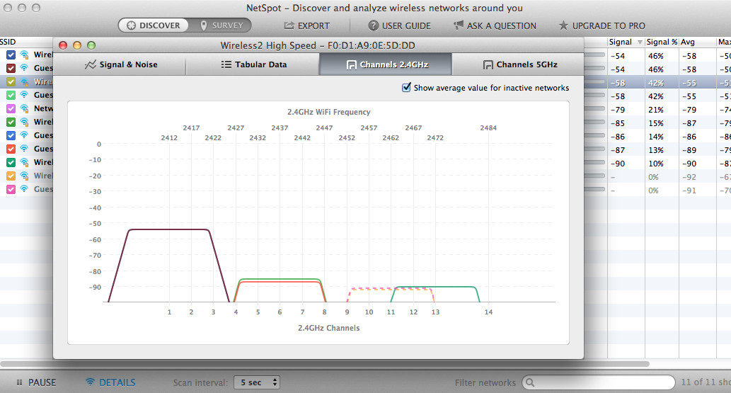

För Mac finns det helt gratis och umärkta analysverktyget NetSpot där man kan se alla kanaler, det finns säkert liknande för Windows.
Så här ser det ut hos oss på 2.4 GHz bandet:

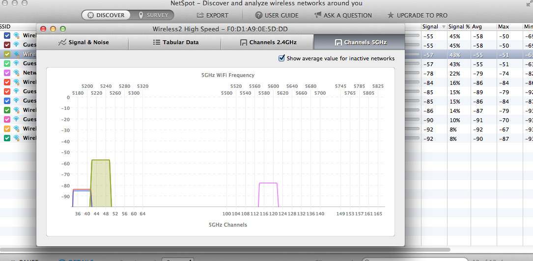

De flesta maskiner klarar även 5 Ghz och där brukar det vara betydligt tystare:

Det beror på en missuppfattning om det här med överlappande kanaler.
Kanal 1 överlappar kanalerna 2-5, detsamma gör kanal 6. Men kanal 1 och 6 överlappar inte varandra. Och då har en del fått för sig att kanal 1 och 6 inte överlappas av några andra kanaler alls.
Men om grannarna kör kanal 3 så överlappar ju den både 1 och 6, och då är det inte direkt vettigt att välja kanal 1 eller 6.
Så det där med att välja kanal 1, 6 eller 11 är alltså ren förvirring. Man ska försöka välja den kanal som överlappas minst, men vilken det är beror helt på vad grannarna kör.
Sen krånglas det hela till av de grannar som kör på Auto. Där kan routern byta kanal lite då och då.
