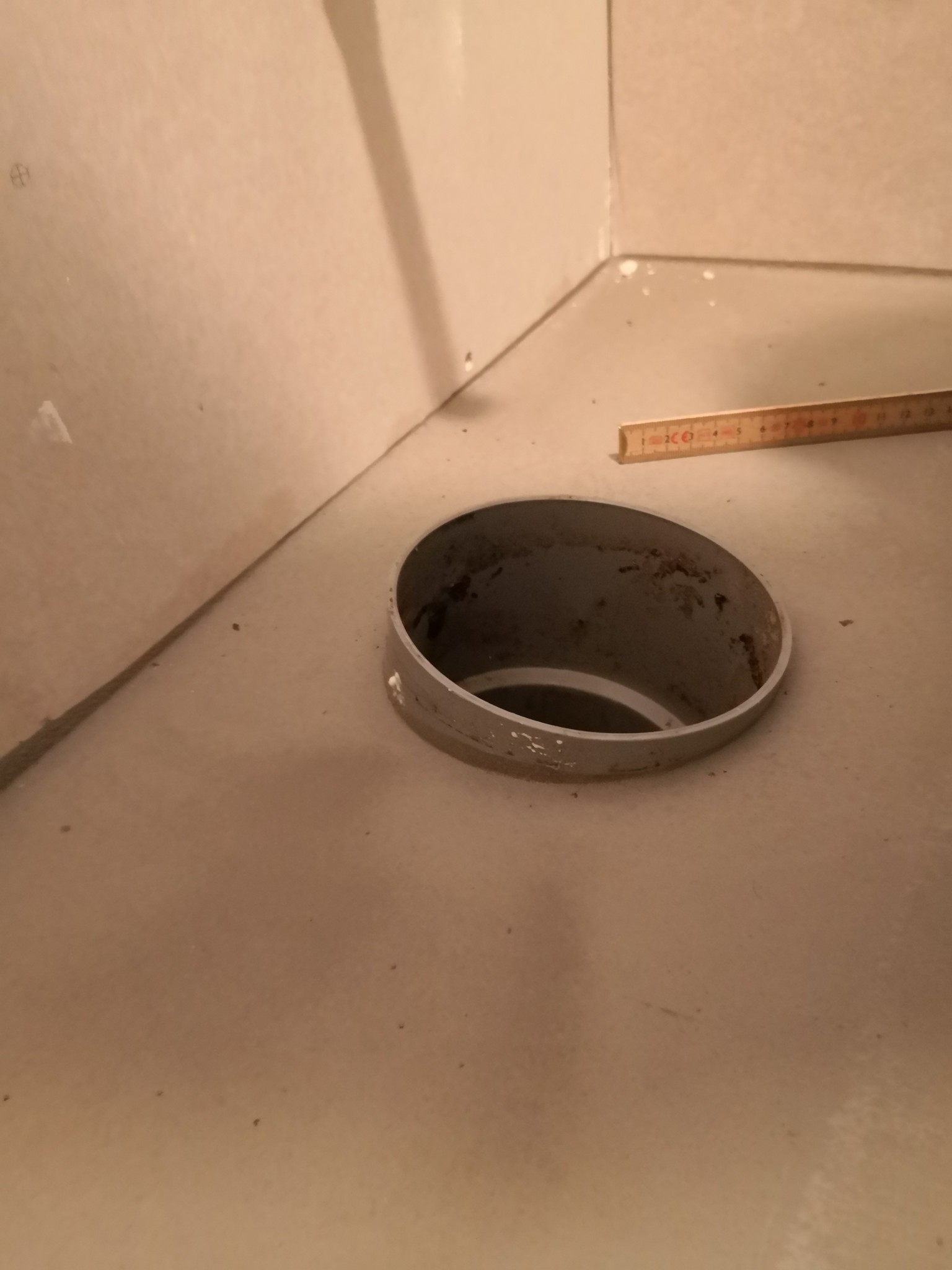

Håller på med badrummet och skall göra tätskiktet på golvet nu när som. Hade tänkt att jah bara skulle skarva avloppet för att komma upp lite mer för att sätta tätskiktet.
Röret som är nu är 120mm invändigt och 125mm utvändigt. Samt att det kommer upp lite snett.
Hjälp vad gör jag? Nån form av wc anslutning och tätskikt mot det? Skarva röret?
Kapa längs med flytspackel?
Funkar nåt sånt här?

Ingen höjdare att det är så snett men annars är det rätt tillvägagångssätt att kapa det grå röret jämt med flytspacklet och sätta dit anslutningen som man sedan sätter manschetten runt. Finns även excentriska anslutningar vilket är ganska vanligt att man behöver använda vid renoveringar.

Ok får bli så då. Men vilken anslutning ska jag använda då? Hittar nästan bara för 110mm rör.

Såg inte att det var som det är på din bild och vågar inte svara på om de tätar upp till 120 men de bör göra det.
Du ser inte ut att behöva en excentrisk då det ser ut att vara gott mått till väggen men se till att där är minst 60mm från bakkant till vägg för tätskiktets skull men det mår inte dåligt av att vara nästan 140 - 150mm i centrum.
Faluplast är favoriten hos mig
Rak modell: rsk 2316848
excenter: 2316847
edit: du byter till det större gummit så passar det, se bara till att det får ligga ute varmt o gott så att det rätar ut sig då det extra gummit kommer intryckt i stosen och är nästan alltid deformerat :)

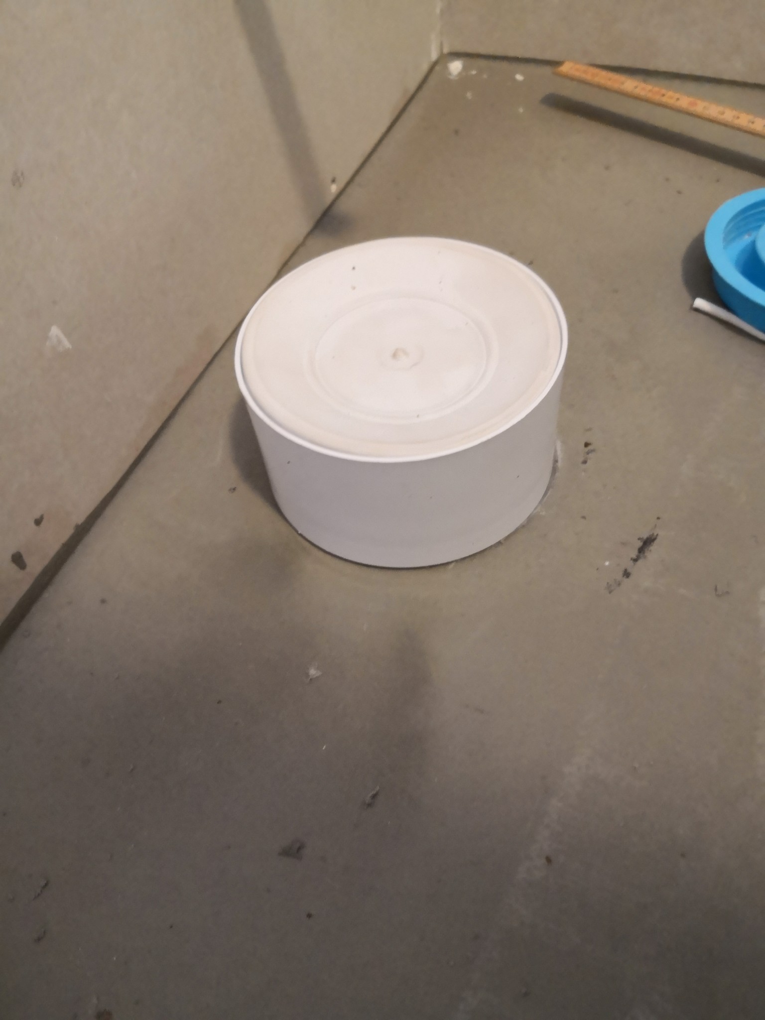

Jag köpte faktiskt precis just denna från faluplast. Ska testa i em och se hur väl det passar

Snyggt, tänk på gummit där bara så att där inte är några veck osv, blir himla otätt annars :D

Blev otroligt bra. Blev rakt och fint och verkar blivit väldigt tätt med den större gummi manschetter.

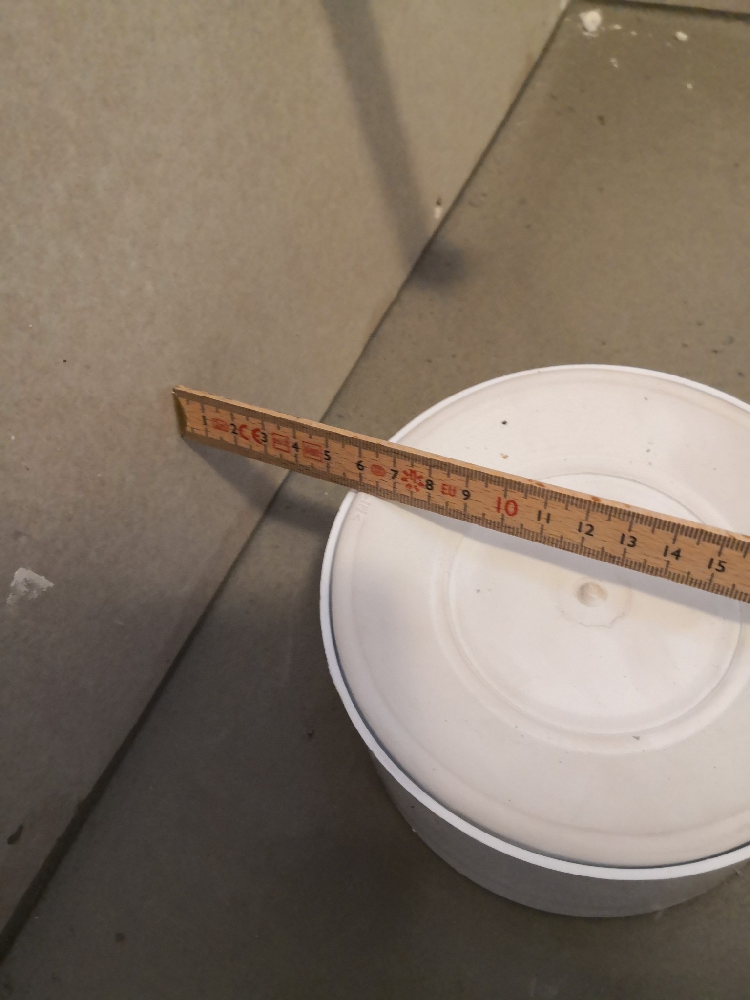

Vad tror ni om avståndet till vägg. Ca 55mm. Räcker det? Har inte köpt toastol ännu någon ni rekommenderar som passar bra till denna wc stos?

Vet faktiskt inte hur bökigt det är med dom där 5mm men det kanske @Paul-Staffanstorp kan svara på?
