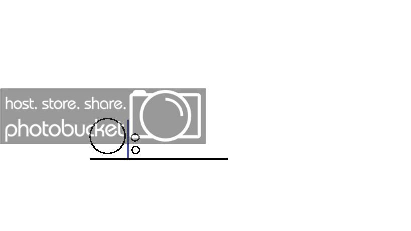

Jag skall dra lite rör från övervåningen ned till pannrummet i källaren
det kommer gå avlopp 75mm o 110mm och 2st 20mm för golvvärme, 2st 20mm för radiatorer,
2 för vvc och en kallvatten. Om jag drar allt bredvid varandra på väggen så tar det mycket yta.
avloppsrören är inte så mycket o göra men dom andra kan man dra dom 2 och 2 framför varandra
finns det sådana hållare eller hur gör man sätter man en vinkel på väggen och drar på varje sida??
Hur gör man för att bunta ihop rören men så det finns möjlighet att komma åt om det behövs.
Tänkte sen bygga en öppningsbar låda och täcka in allt, lådan blir öppen nedåt till pannrummet
så om det blir läckage så kommer det synas som en pöl i pannrummet.
FÖRLÅT........................ Jag menar 22mm cu med lödda skarvar...

Är det något så här du menar
Där den stora ringen är avlopp, det blå är järnet du ska fästa CU-rören i? De små ringarna är CU-rören.
Om det är något sådant du menar så rekommenderar jag väggkonsoler:
http://eshop.dahl.se/webapp/wcs/sto...&parent_category_rn=21457&topCategoryId=21451
En modell utan stöd och sätter en sådan så du kan sätta svep om rören. D.v.s. du vrider den ett kvarts varv. Observera att det får bara vara kopparsvep direkt mot kopparrör.
Dom är ju egentligen inte till för att vridas på det hållet men det bör vara bättre då man inte längre får svetsa ihop sina egna konsoler. Källan på detta är min lärare från utbildningen.

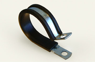

Efter som du tänkt bygga in allt så behöver det ju inte vara en altartavla, med självklart ska allt sitta fast ordentligt. Gummiklammer (kallas även rörsvep - rörklamma) ger en stabil konstruktion. Finns i massor med storlekar!
Tex:
Tex:
Sj6 jo det var nått sånt jag menade visste inte att skenorna fanns med sid fäste. har ju satt skenor i taket i källaren där jag hängt rör
och klämmorna som krilleman_215 beskriver blir väl bra.
