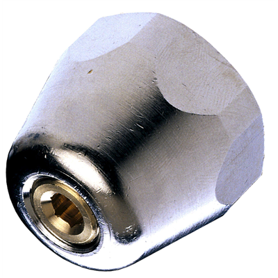

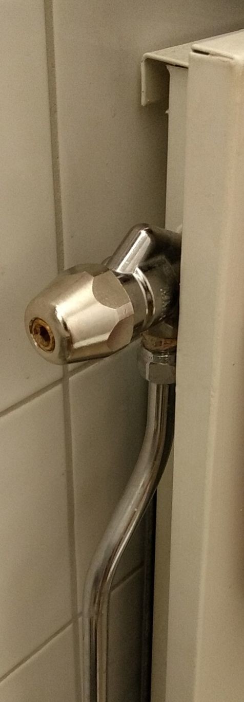

Jag gissar att den där sitter där just för att folk inte ska gå och skruva ner på sommaren då det innebär risk för legionella, dom där rattarna brukar jag själv sätta på radiatorer i allmännautrymmen då det krävs en insexnyckel för att manövrera den.
Men som svar på din fråga: ja, skruva in insexskruven för att strypa flödet.
