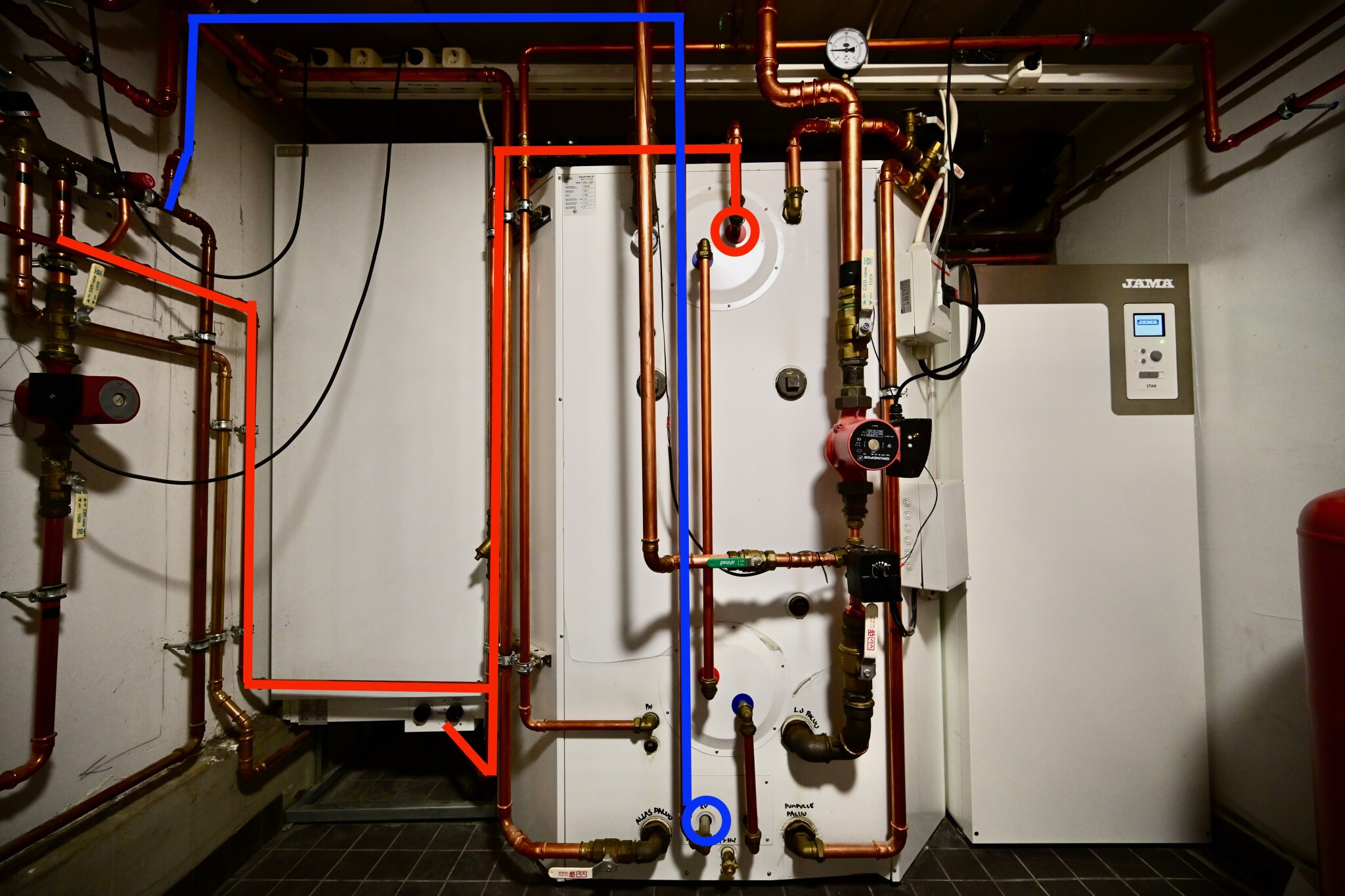

Tack för svar! Du kan kanske vara något på spåren där, att det möjligtvis är så att värmet från VVB på något sätt går bakåt till tanken. Så här ser resten av anläggningen ut:
Installationsvy av VVC-krets, vit varmvattenberedare på 290 l, tank på 1000 l och bergvärmepump med rör och kopplingar i teknikrum.
VVC-kretsen längt till vänster, sedan är de vita lådorna i ordning: VVB 290 l, tank 1000 l, bergvärmepump 17 kW. (elpatron/tillsats bortkopplad). Värmepumpen värmer vattnet i tanken till 45 °C. Det finns två förbindelsepunkter på tanken anslutna till tappvarmvattenkretsen. Den övre (varmare) förgrenar sig direkt till VVB och till en punkt på kretsen strax efter cirkulationspumpen. Den nedre till kretsen på returen. Kan detta ge någon vidare information?

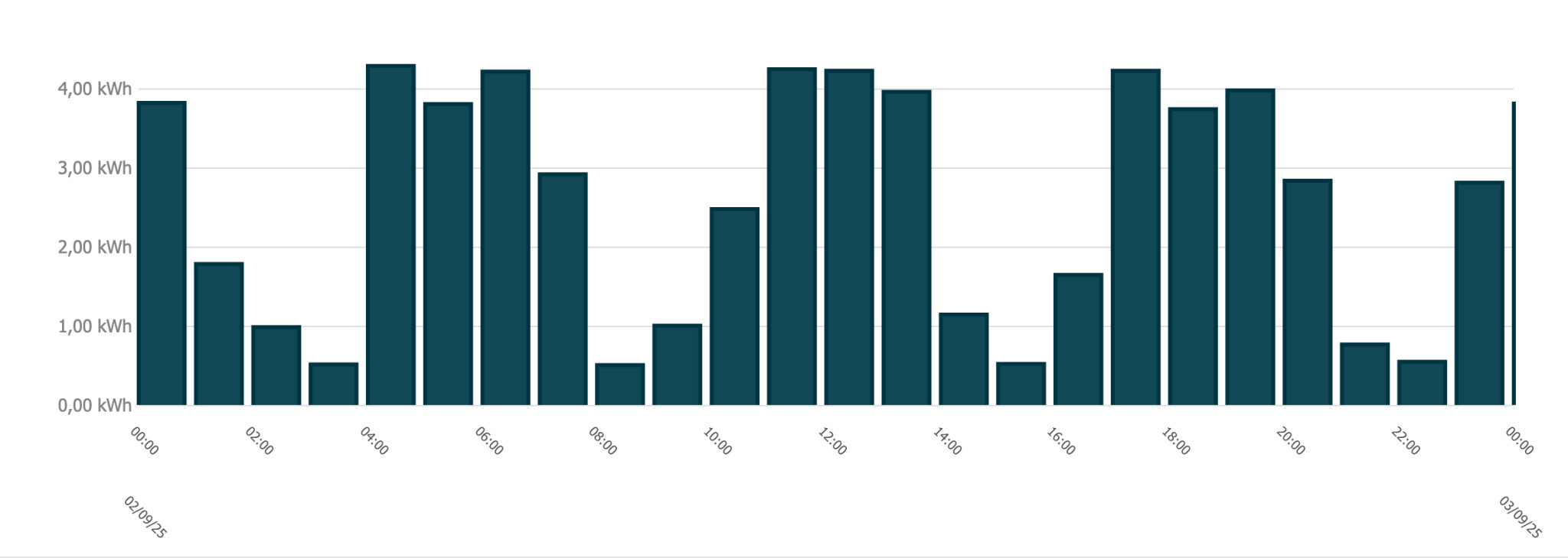

Granskade också elförbrukningen närmare en dag i september, då cirkulationspumpen var igång konstant (dvs. ännu inte schemalagd):
Graf som visar elförbrukning över tid, från den 25 september, med höga förbrukningstoppar vid vissa tidpunkter och lägre under andra perioder.
Grundförbrukningen är lägre här (pga. varmare väder), men man ser klart en cykel och topparna på 3+ kW över grundförbrukning under tre timmar följda av lägre förbrukning. Stöder detta hypotesen? Dvs. kunde man tänka sig att värme från VVC-kretsen (60 °C) överförs till tanken (45 °C) så pass att gradminuterna sjunker långsammare än de hade gjort av det normala energiuttaget (golvvärmekretsen), och fördröjer därmed värmepumpsstarten. När de slutligen sjunker under gränsvärdet (satt till -100) startar värmepumpen och höjer temperaturen i tanken som då inte längre "stjäl" värmet från VVB, vilket leder till att VVB slår av och förbrukningen går ner. Då värmepumpen stannat börjar cykeln åter. Makes sense eller finns det en bättre förklaring till grafen ovan? Har du något förslag på mätningar / test jag kunde göra för att stöda / förkasta hypotesen? Jag hittade tyvärr ingen logg på start/stopp i bergvärmepumpen att korrelera grafen med.
Jag har nu skaffat en Shelly EM och installerat på säkringen till varmvattenberedaren i elcentralen. Har inte hunnit samla så mycket data än, men så här långt ser det ut som att den konstant går på full effekt (3 kW) då VVC-cirkulationspumpen är igång åtminstone de tre första timmarna, trots att inget eller mycket lite varmvatten tappas. Det kan väl inte vara rimligt att så mycket effekt tappas även om rören är relativt långa och oisolerade?
I och med att tappvattenrören löper inomhus är det väl rimligt att anta, ifall systemet fungerar som tänkt, att VVC-förlusterna skall vara samma oavsett utomhustemperatur. Medan om värmet av någon orsak läcker från VVB till acctanken borde utomhustemperaturen påverka så att VVB går mera vid kallare temperatur?
Vad är förbrukningen när du stänger av vvcn helt? Låter som du värmer tanken/huset med vvbn.

Det du beskriver pekar som Björkskär var inne på att du värmer din tank delvis via VVB. Så se över inkopplingarna av de olika delarna där det är som sagt orimligt att VVC förbrukar så mycket. Det är även gynnsamt att försöka justera VVC om du har flera inkopplingar mot den det går att välja manuella eller termiska ventiler där. Har du bara en retur kan du ställa in genom strypning vid pumpen.
Men börja med att gå igenom inkopplingarna så de är rätt gjorda så gör det säkert ett rejält språng i din förbrukning av direktelvärme.

Då jag stänger VVC-cirkulationspumpen går beredarens konsumtion ner till noll (tills man tappar större mängder varmvatten förstås). Har nu gjort ett annat test genom att sänka temperaturen i VVB från 60 till 55 °C, vilket resulterade i att medeleffekten då VVC-pumpen går sjönk från 3 kW till 1.5 kW. Detta stöder väl också hypotesen att acctanken värms upp av VVB (5 grader diff skulle väl näppeligen halvera förluster i rören mot rumstemperatur, medan 55 är en markant sänkning från 60 mot de 45 graderna i acctanken).
Skall kolla upp om jag kan strypa VVC-flödet. Skulle helst hålla 60 °C konstant, då det inte finns någon automation som kan höja den tillfälligt för att mota bakterietillväxt (tempen ställs in på ett analogt vred).
