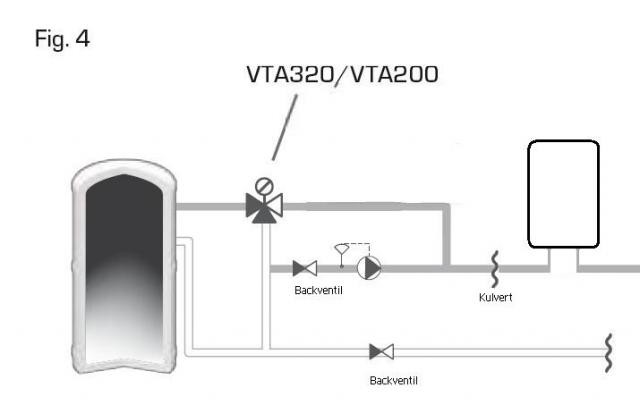

Hur löser man enklast problemet med vvc när man har maxitherms pexkulvert?
Cirkulationen på varmvattnet kommer att vara upp emot 100 grader när man har nyeldat.
Kulverten är ca 20 meter lång. Jag är rädd för livslängden på kulverten och stora förluster.
Tacksam för snabba svar.
Blandningsventil
Hur löser man det på cirkulation? Måste man ha dubbla blandningsventiler, en för tappvattnet och en för cirkulationen eller?
Nej det räcker med en
Snälla kan du göra en skiss? Min rörmockare säger att det är omöjligt. Tack på förhand

Tror du måste ha minst dubbla blandningsventiler samt kunna återcirkulera vattnet i slingan/beredaren för att "återvvärma" detsamma.
Du har en som styr tempen i kulverten till 60 grader.
Sen sätts en till efter detta som matas från kallvattnet, detta för att om man tappar mycket vatten kommer ju inget kallt tillbaka från kulverten.
Denna andra är som "säkerhet" mest och då du har "nyeldat".

vänd med vvc just före elberedaren, montera även en timmer så den bara går på utsatta tider
Läs även på www.esbe.se
Så här kan du göra.
På KV in monteras sedvanligt ventilkoppel och efter pumpen lämpligen en backventil.

Matss:Backventil smart! :)
