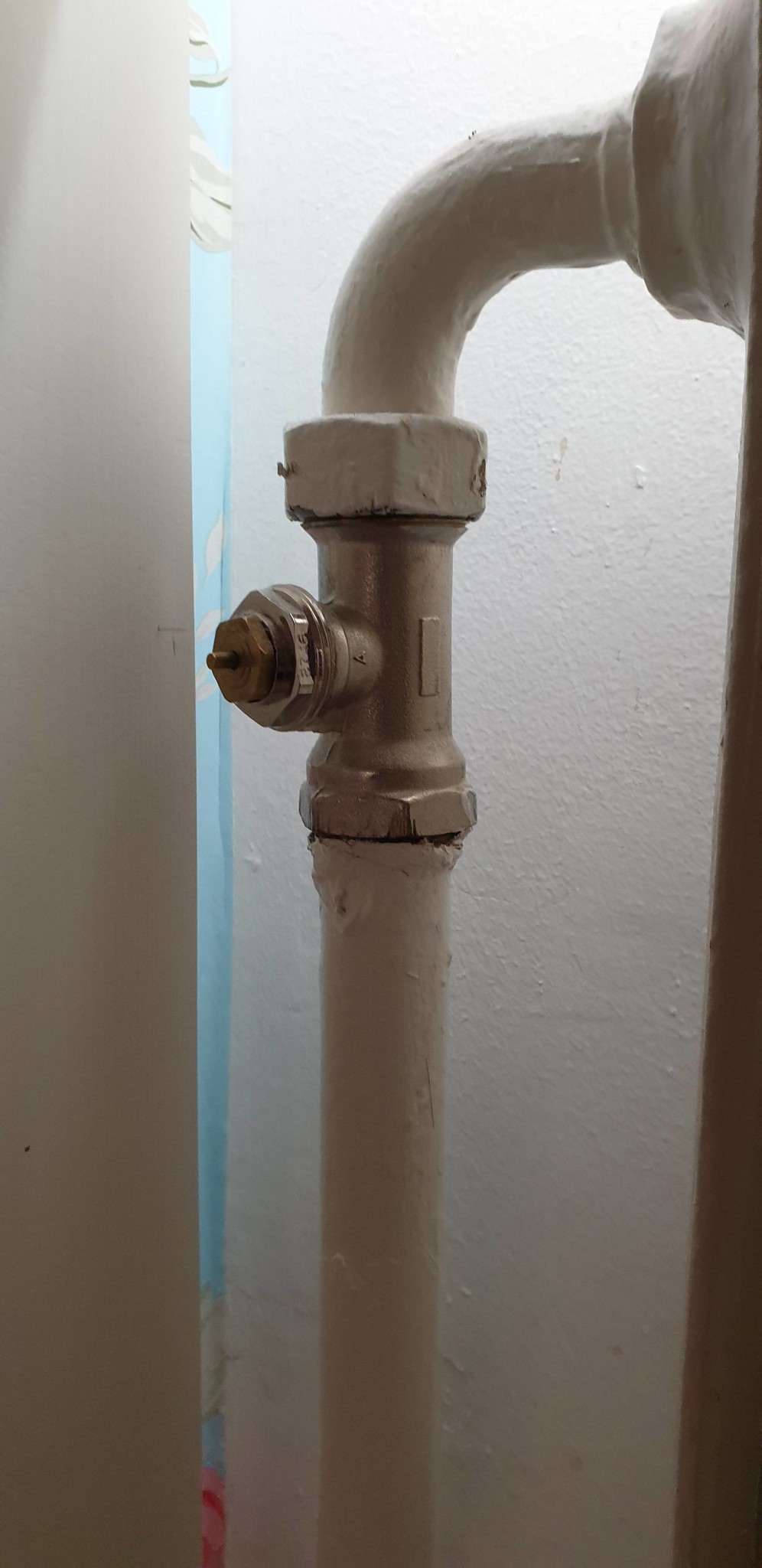

Skulle behöva vrida denna ventil för att få plats med termostat. Går det och vågar jag utan att det kommer spruta vatten överallt?

  • Radiatorrör med ventil som behöver vridas för termostatinstallation.
Du behöver lossa muttrarna, då kommer det att spruta. Bor du i hus eller lägenhet?

I vilket fall som helst så lär det nog inte "spruta" nå vatten om man lossar det där så pass att man kan vrida den lite. Möjligen läcker det lite. Det enda man riskerar är väl möjligen att det börjar läcka permanent på nedre gängan om man vrider lös den.

Ja, det är just den nedre gängan jag är mest orolig för :sweat: Det känns som att jag vrider ventilen åt bildens höger då lättar jag ju på gängan... Kanske fungerar med gängtejp eller lintråd?
