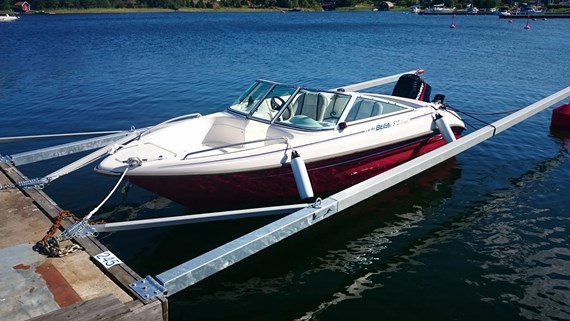

Snart drar det ihop sig för att vinterförvara båten en Bella 512 Excel.
Första året som jag har båten i min ägo, tidigare har mina båter varit så små att dom har vi bara vänt upp och ner på några bockar med en stadig presenning över.
Denna kommer bli stående på trailern över vintern och jag undrar nu vad ni båtägare har för grejor till detta.
Har varit lite inne på en sk A-ställning med ett stödben på mitten, men det finns kanske annat.
Måtten på båten 510x210cm utan motor, motorn bygger väl på en ca 50cm.
