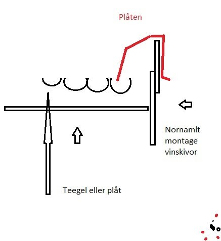

Lite slarvigt ritat med Paint , hoppas att det går fram, men från utsidan så ska plåten knäckas ca 25 mm in min 95 grader så den börjar avleda vatten och sedan mätas in i längd in så den hamnar i en dalgång.

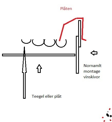

  • Schema ritat med Paint som visar vinklad plåtkant för vattenavledning på tak med etiketter.
Jag för min del gillar inte tändsticksmodell på vindskivor, mina är en en 34 och utanför en 50 råsågad, är då flisig och smörjd med blaskig linoljefärg första gång och sen färdigstrykning med normal. Detta för att det ska suga in i trät och hålla länge. Vindskivor har en förmåga att suga vatten, dåligt ställe för trä.
Så blir det ju med den plåten från Lindab (VISK) med dubbla 22mm vindskivor.
Pannor anpassade efter plåten eller tvärtom så den avslutas i botten på dalen.
