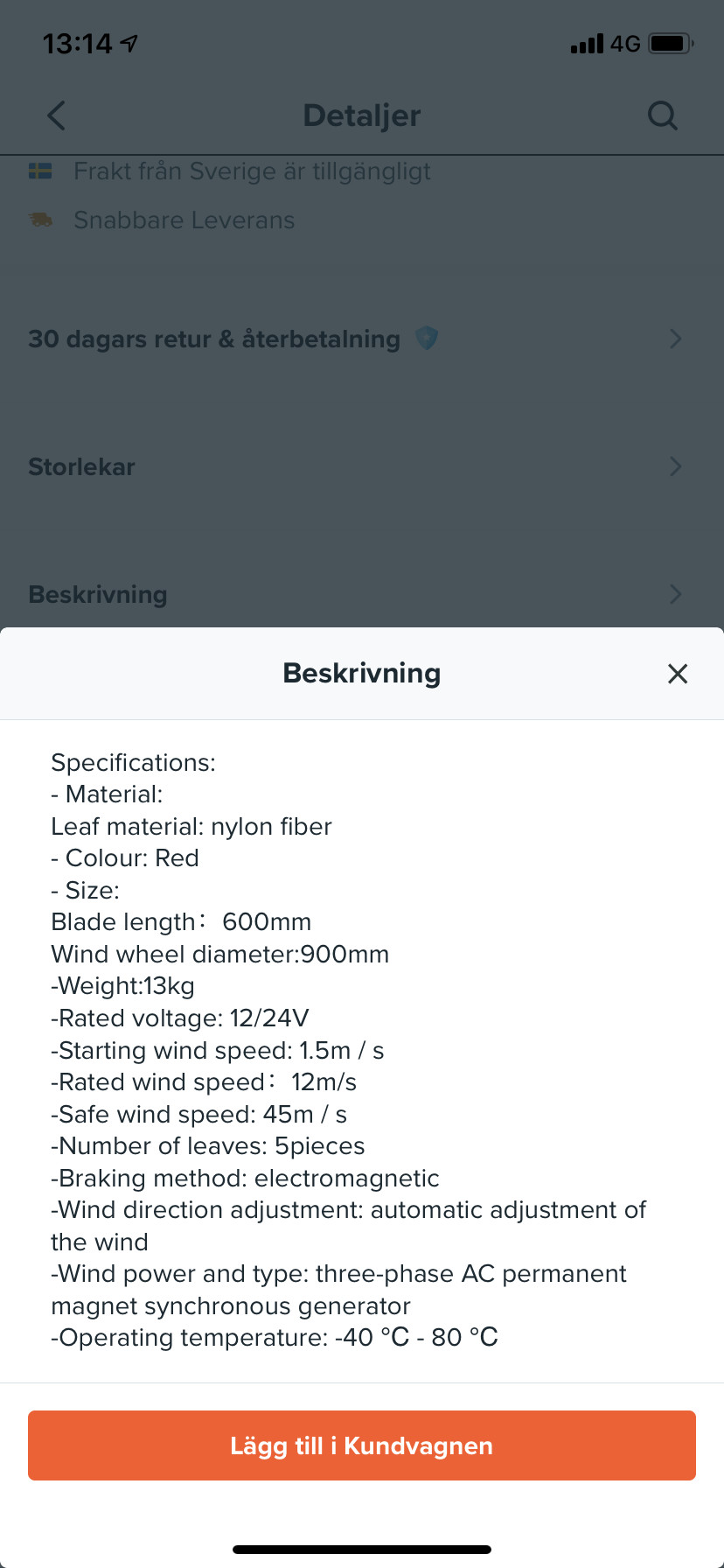

Det är alltså en sån här jag talar om inga 6 m i diameter här inte. Hade man kunnat få ut ett par kw skulle det ju inte skada.

Ett optimalt vindkraftverk med storleken 60*90cm kan ge 344W vid 12m/s. Den här typen är långt ifrån optimal. Sedan minska effekten snabbt när vindhastigheten minskar.
Specen är rena fantasisiffrorna. Dra bort två nollor så stämmer det kanske bättre.
Men det är ju ett vindkraftverk med vertikal rotoraxel, de har sämre verkningsgrad, ca hälften av vad ett med horisontell vindrotoraxel har. Det har bara 0,90 meters rotordiameter.
Lägg märke till att de har aktat sig för att ange 5000 W i samband med de övriga siffrorna. Du får se det som ett trevligt färgglatt vindspel, men dyrt, inte som något som kommer att ge någon energi att tala om.
Dessutom har man i ett hushåll knappats användning av 24 Volt. Ska man kunna använda det får man ha lagringsbatterier och omformare till 230 Volt. Det kostar mycket mer än det smakar.
Klagar man säger de väl att 5000W bara är en modellbeteckning.
Precis så är det troligen att W står för vertikal axel.
