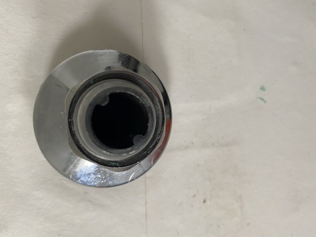

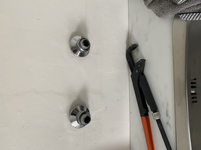

Skall sätta en väggskiva bakom blandaren som byttes för en 15 år sen . Blandaren sitter i väggen.

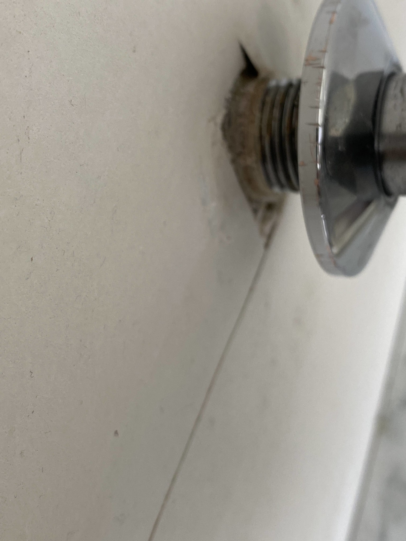

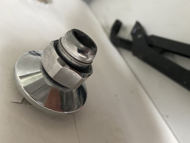

Vill skruva bort rörförlängingen som sitter i det gängade röret i väggen. Se bild.
Vill skruva ur dem ur väggen för att få en snygg anslutning till väggplattan.
Snackade med ngn som sa att man måste ha en rotkopplingssats så att man kan bevisa att det har varit ordentligt gjort ifall man får en vattenskada?!?
Det har jag aldrig hört.?!?
Men jag vill veta vilket verktyg jag skall ha för att skruva ur dem ur väggen utan att förstöra gängorna
På första bilden ser man 2 ”tappar” invändigt som verktyget skall ta tag i.

Du behöver en Nippelnyckel:

Är det en kabinkoppling som monterats dit?
Isåfall behöver du montera bort brickan på andra sidan, kommer du åt baksidan av väggen?
