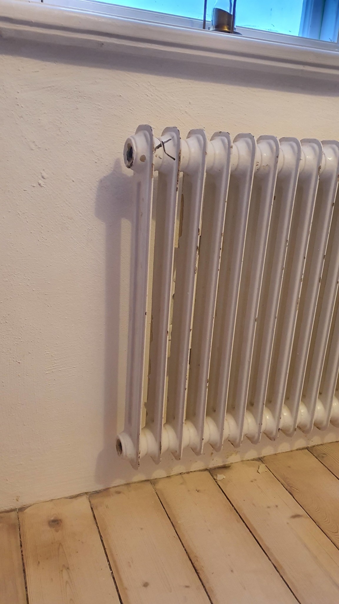

Tjena.
Snabb fråga, vad behöver jag för att komma vidare här? (Förutom en rörmokare)
jag vill försöka fixa detta själv.
Skulle gärna ha slottsventil eller ngt matchande gammalt utan att bli ruinerad.
Ur väggen kommer 2 rör med balofixer på så jag har 2-rörssystem antar jag med ett tillopp och en retur. Vilken som är vilken vet jag inte går inte att följa rören heller för de är i golvet.
Är deg någon som på rak arm vet vilka delar jag behöver beställa hem?

Foto på rören som kommer upp ur golvet, samt hur do gick till elementet är ett måste för att kunna ge något svar, så som det ser nu med det på fotonen så kommer ett rör till höger som inkommande till ett element. Har du vänt ett så blir det fel.
Otydligt av mig, jag har ett tillopp och en retur till värmepumpen. Jag vet dock inte vilken som är vilken eftersom jag inte kan följa systemet hela vägen genom huset.T Tompafix skrev:
På utloppet från värmepumpen finns ett rör som förgrenar sig till ett antal olika radiatorer. Returerna från radiatorerna går till en returledning till värmepumpen. Dvs alla rafiatorer är parallellkopplade ej seriekopplade. Verkar det som en vettig beskrivning?

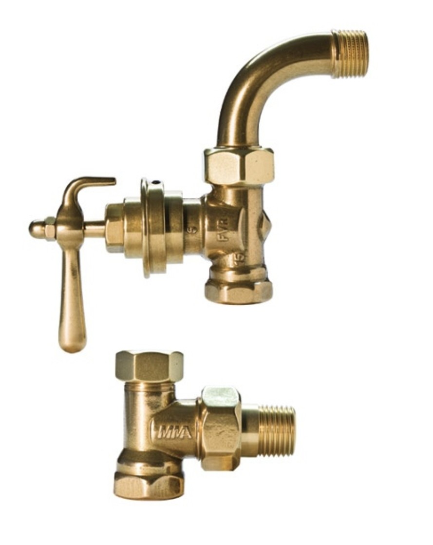

https://www.rinkabyror.se/artikel/slottsvred-komplett-15r/ Du måste kolla storleken på gängen bara. Sedan valfritt rör. Koppar ser tjusigt ut.H Holpers skrev:Otydligt av mig, jag har ett tillopp och en retur till värmepumpen. Jag vet dock inte vilken som är vilken eftersom jag inte kan följa systemet hela vägen genom huset.

Rören som kommer ur väggen är rätt o-intressanta. 2st 15 ballofixer, thats it.J jonaserik skrev:
På vänster sida av radiatorn finns ett 15 hål uppe och ett nere. Lär vara standard.
På häger sida finns en luftningsnippel uppe och bara någon form av skruv som tätar nere.
Jag behöver veta vad jag skall ha på vänster sida, den jag fotat. Tror att jag har en idé men känner mig osäker och vill inte köpa fel för det verkar galet dyrt.
Jag kan inte skillnaden på de olika kopplen. Det är vad jag behöver hjälp med.
Hittade dessa på Rinkaby men vet inte om det är rätt och hur jag ska få ihop systemet.
Exakt de har jag kollat på. J@kligt dyra bara så man vill ju vara säker på att det är rätt.T Tompafix skrev:
Min fråga är hur fasen kopplar jag 2 st 15 rör till det där? Finns ju bara en ingång nedåt.
För jag antar att det bara ska vara ett kopparör mellan de där två delarna?
Jo har sett dessa men jag ska nog helst ha ett slottsvred. Och så skulle jag väl ha bara in uppe och ut nere dvs inga rör mellan? Man bör kanske kunna bygga ngt med vinklar och kopplingar i mässing.J jonaserik skrev:
Har inte sett något montage med mässingskopplingar, men kan finnas och då blir nog priset därefter Rör 15 mm finns men hur det kopplingar vet jag ej, skiljer nog en hel mellan mässing och rödgods i kulören.https://www.google.com/search?q=mäs...3j0j69i61l3.2645j1j7&sourceid=chrome&ie=UTF-8H Holpers skrev:
A sorry menade koppar, vanliga såna billiga okromade kopplingar. Bocka ett rör. Osv.J jonaserik skrev:
Men jag tror nog jag kör på MMA slottsvred. Hela kitet. Å sen koppar-rör.
