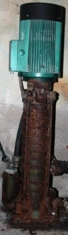

Hej på er!
Som synes så sjunger vår vattenpump minst sagt på sista versen och kommer ju självklart också att ge upp någon gång under kallaste vintern när det är -20 ute, så det börjar nog bli dax att byta ut den!
Problemet är dock att jag inte har en aning om vad det är för pump?? ..eller hur jag skall få reda på det?
Jag vet dock att det är en grundfoss och att dom finns för olika djup och tydligen behöver man veta detta för att kunna ersätta den, så om någon här har sett något liknande så skulle ju det vara kanon!
Motorn är 3-fas och på 2,2Kw om det kan vara till någon hjälp.
/Lw

Varför sjunger den på sista versen? För att den är rostig på utsidan?
Om pumpen ger det tryck den ska på rimlig tid så behåll den men ta och se över dragstängerna som håller ihop pumpen och byt om de är mycket rostiga.
Det är nog en ejektorpump och idag finns nog ingen ekonomi att byta till annat än en dränkbar pump nere i brunnen.

Det är nog en sådan här:
http://www.varmdopumpen.se/products/product_0203.htm
Gissningsvis en av de större modellerna, för den 3-80 jag har här är inte lika lång.
Det sitter nog en märkskylt längst ner, om du skrapar bland rosten. Lite ytrost är ofarligt förresten.

Håll liv i den pumpen. Svårt att få tag på nya ejektorpumpar. Det blir billigare och nästan lika effektivt som en ny Grundfos SQ.
Det är en Grundfoss ejektorpump. Nya finns att köpa på t ex Rinkaby rör. Om pumpen bygger upp tryck utan problem behöver du inte byta den bara för att den är rostig på utsidan. Rosten kommer sig att kondens bildas på pumpens utsida.
Ny pump heter CPE 3-XX där XX är sughöjd. Din gamla pump heter troligen CR5-XX DW. Märkningen sitter på pumpens nederdel (under motorn).
Vid byte av pump är det lite meck att passa in de bef rören samt att Grundfoss har ändrat utseendet på plattan som ska skruvas fast i golvet så att de gamla bultarna passar inte

Men tänk på att det bara är "halva" pumpen på bilden, den andra halvan sitter djup nere i brunnen.

Rätt, det är CPE-pumparna som har utgått. De nya pumparna är såvitt jag förstår utbytbara med de gamla med hjälp av något adapterkit.
Annars kan man hitta sådant här på blocket för någon tusenlapp eller två. Någon i Härryda har t ex en nyrenoverad CPES3-120 för 4500, säkert prutbart.

Helt rätt ang den utgående modellen. Det är CPE som utgått. Jag vände på beteckningarna. Det finns även firmor som renoverar pumpar och säljer. Jag köpte en beg Grundfoss tryckstegringspump på Pumphuset.
Lite taskig bild, har försökt att räkna hur många kammare den har och kommit fram till 12 st.
Det är alltså en CPES 3-120 och ersätts med en CR5-15 DW, rörsystemet måste då modifieras en aning.
Annars är den bästa lösningen enligt mig att stoppa ner en dränkbar pump, t.ex. en SQ och koppla om elen så att du får 230V 1-fas, du slipper då en 3-fas motor med motorskydd som kan krångla samt att hålla på att lufta en torrt uppställd pump när du ska köra igång den.
Den enda nackdelen är om något händer med pumpen, då har du några meter slang att dra upp, men så kan det ju bli i det andra fallet också då du har en ejektor längst ner.
