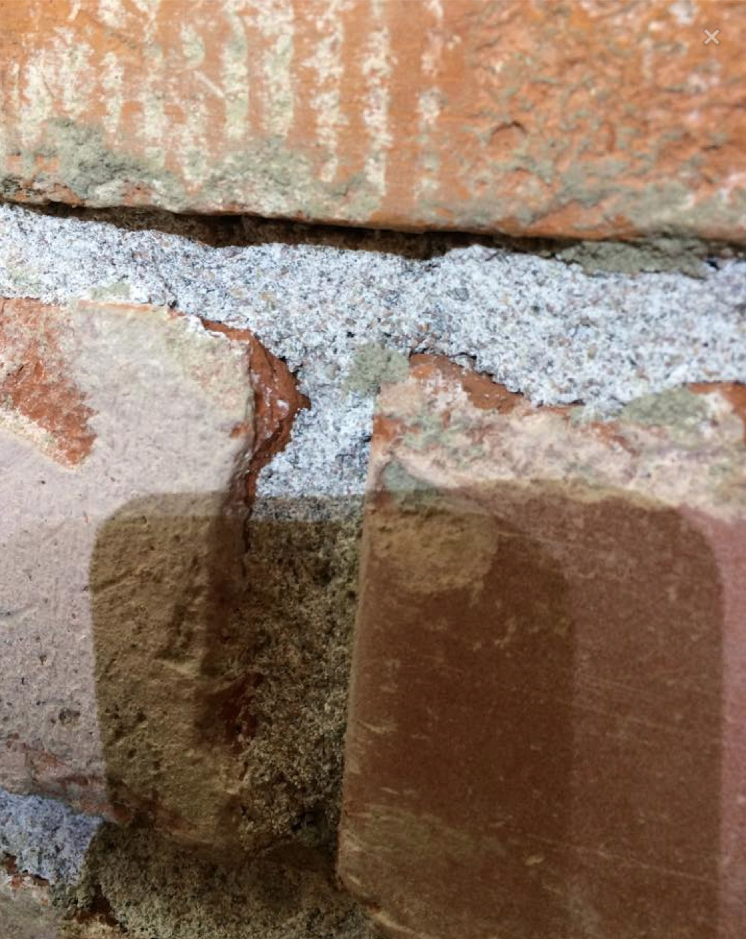

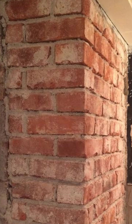

Jag undrar vad det är för puts/bruk som är på bilden?
Har försökt leta överallt utan att hitta puts med den vitgrå färgen. Ska bara fylla i fogarna så det blir jämt med teglet.

Ser ut som en murstock? Då måste den nog vara putsad om du skall få elda.
F
Murstocken är uppdelad, har suttit en vedspis där tidigare, ska ej elda på den här sidan.

Min gissning är luftkalkbruk. Hur lätt smular det sig?

F
Det smular väldigt lätt!
Luftkalkbruk!
F
OK! Skulle någon eller du kunna länka något vitt bruk från tex. bygghemma.se. så kan jag beställa hem det. Vill dock inte att det ska vara så smuligt som det befintliga. Vill ha något fast material eftersom att jag ska lämna murstocken öppen.
Luftkalkbruk blir inte smuligt om man hanterar det på rätt sätt. Det brukar dessutom oftast vara vitt. Jag tror inte du hittar det på bygghemma.se. Kolla på malarkalk.se och försök hitta en återförsäljare i din närhet. Även Weber har luftkalkbruk men man måste hitta ett väldigt välsorterat ställe för att de ska ha det i lager.
