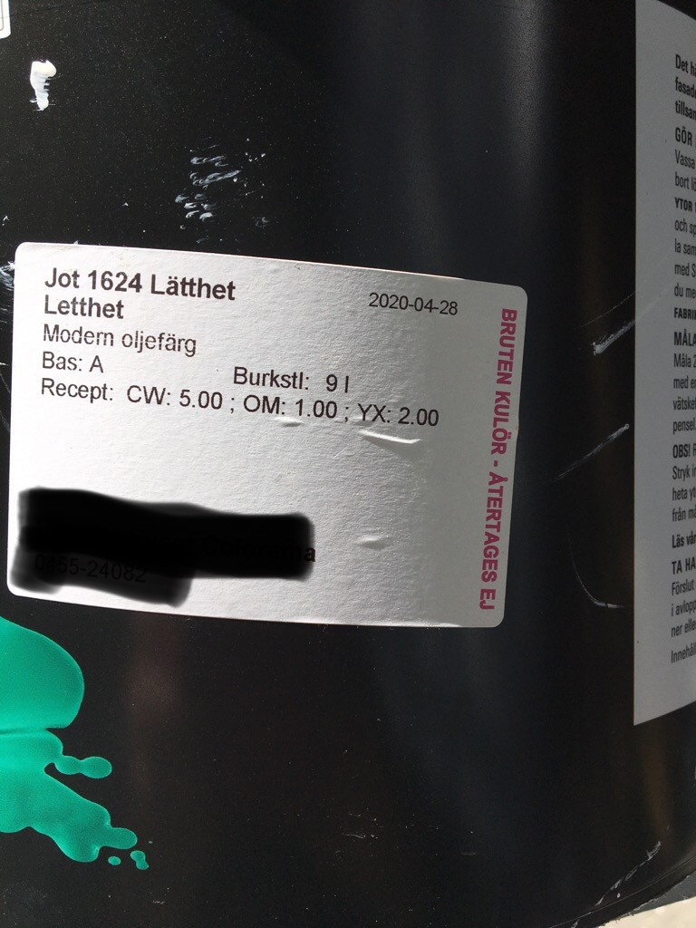

Jag har en färgburk med kod på men jag får inte riktigt ihop den med NCS-koden. Är det någon färgerfaren person här inne som kan detta?
Etikett på färgburk med text och färgblandningskoder, nära spill av turkos färg.

Burkens koder är ett recept. NCS är en referens. Enda sättet att få NCS från recept är att fråga Jotun.

Grejen var att jag hade tagit reda på ”Lätthets” kod: 0501-Y01R och bad om det. Min fundering nu är om vi fick med oss rätt kulör hem för får inte ihop koden.

Hur menar du att du inte får ihop koden?

Varifrån kommer siffran 2 på burken t ex? Står ingen tvåa i ncs-koden.

Siffrorna som står på burken är receptet, dvs vilken brytbas (A) och behållarstorlek (9 l) man använt samt vilka tillsatser/färgämnen (CW,OM,YX) och i vilken mängd (siffrorna efter). De motsvarar en NCS-kod men är inte direkt översättningsbara utan att ha tillverkarens recept.

NCS kod är ju en sak men olika fabrikat har olika brytbaser och de kan ju heta precis vad som helst. Samma på billack. Många tror att bara de får tag på ett recept på en gammal bilkulör så kan man använda det hos alla.........det fungerar inte riktigt så.
Färgen ovan kan mycket väl ha en ncs kod men det blir ju lika där. Skriver man ut receptet istället är ju kunden nödgad att besöka samma affär igen eller åtminstone en affär som har samma fabrikat. Med en tydlig NCS kod kan man ju ta vilken som helst typ.....

Verkar för övrigt vara samma som RAL 9010.
