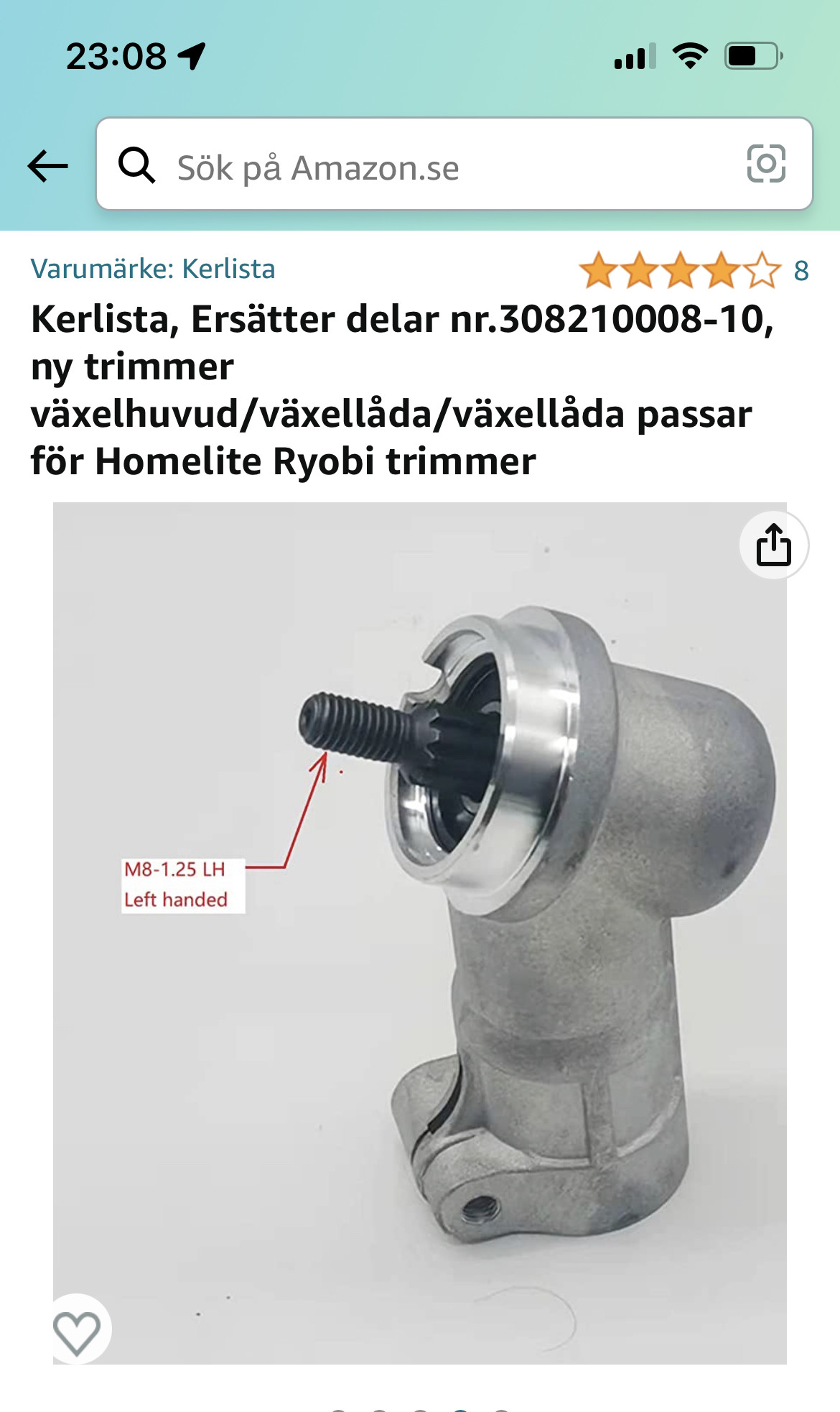

Har en röjsåg men saknar muttern för att fästa klingan.
Kan nån utifrån denna bild förklara vad muttern heter som jag ska köpa? Den är gängad motsols märkte jag.

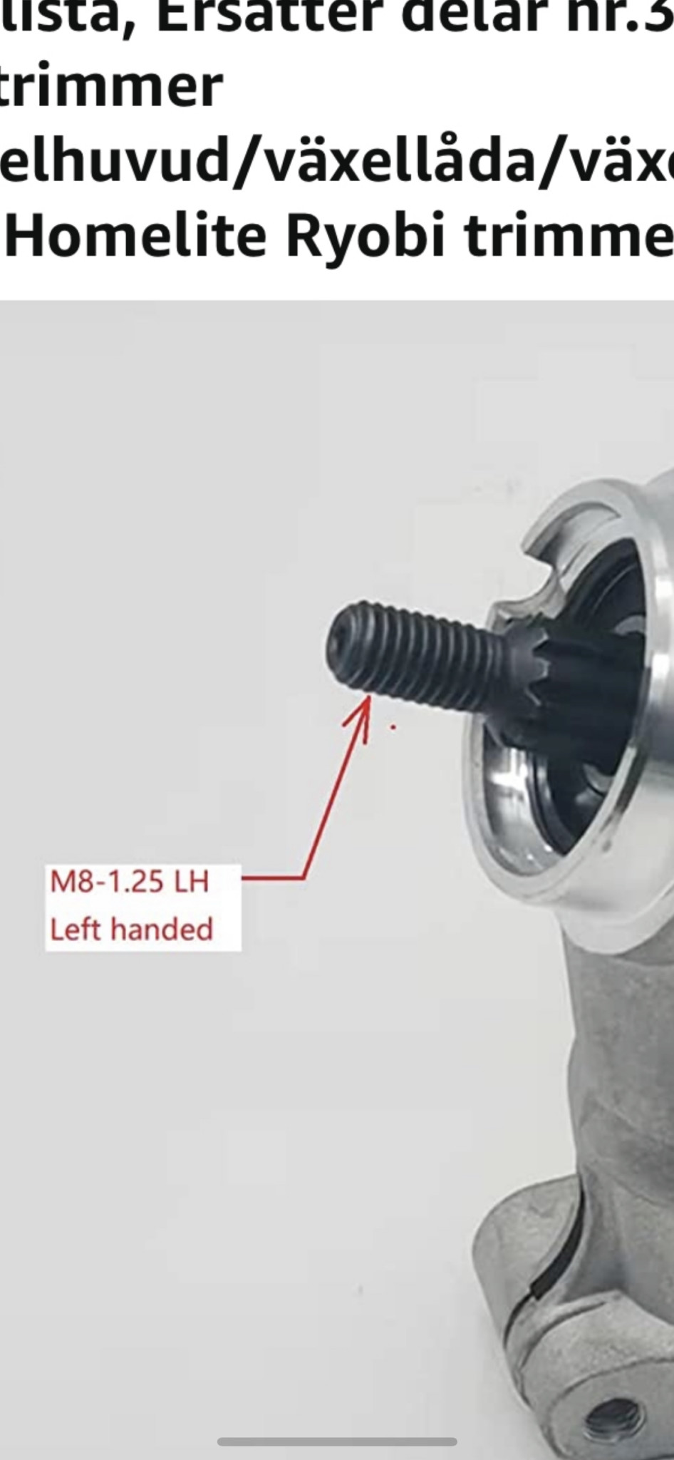

Du har svaret i bilden. M8 är dimension 1.25 är gängstigning och sen vänstergängad.
Ex https://www.kramp.com/shop-se/sv/p/...ängad-mutter-m8x1-25-vänstergängad--FGP002000
Sen kan det vara värt att ta en rostfri eller annan mutter med högre kvalit'e

På min röjsåg har klingmuttern en fläns. Jag vet inte hur viktigt det är. Vill du ha det finns det också att skaffa
