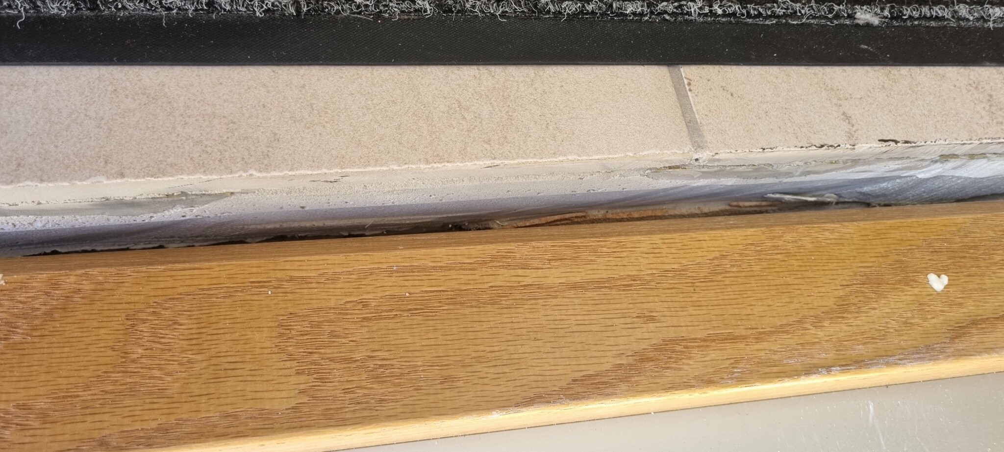

Jag har bytt ytterdörr och nu har jag en glapp mellan kakel och tröskel. Vilken list ska jag använda mig av?
Glappet är ca 8 mm och kaklet är 15 mm högre än tröskeln.
  • Glapp mellan ytterdörrs tröskel och kakel, cirka 8 mm stort och kaklet är 15 mm högre än tröskeln.

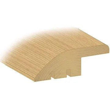

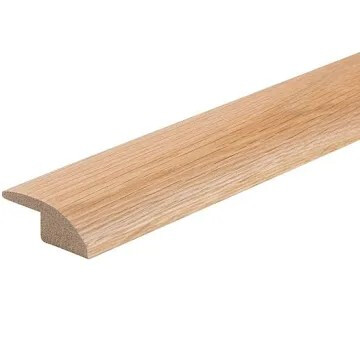

Nivålist, rullstolsramp i ek,
Nivålist i ek med rundad kant, lämplig för användning som rullstolsramp eller planhyvlad eklist.
Illustration av nivålist eller rullstolsramp i ek, med böjd ovansida och utformade spår för enkel montering mot golvet.

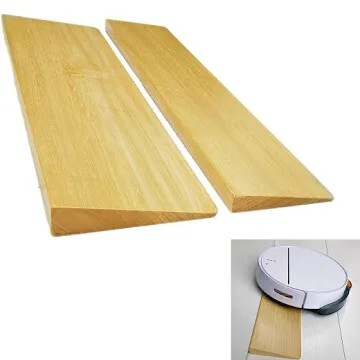

Två nivålistor eller rullstolsramper i ek, samt en bild på en robotdammsugare som använder en av ramperna.

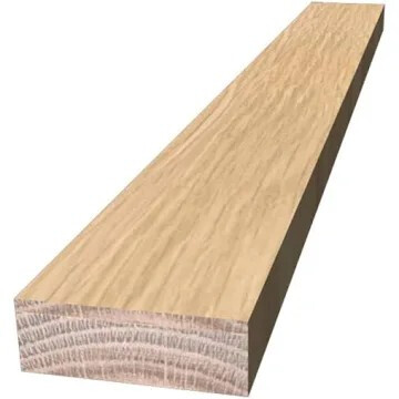

Eller planhyvlad eklist som du sågar/fräser till lämplig storlek/utformning,
Planhyvlad eklist lämpad för rullstolsramp eller nivålist, klar att såga eller fräsa till önskad storlek och form.
